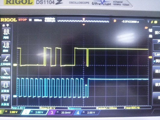

上图是我把new_checksum写入0x60中,但是每一次写SCL(蓝线)都会出现这个波形,会不会是这个原因导致数据没有写入到0x60中呢?
  • 不是上图时序的原因,我把波形弄好了还是没写进去,或者我算的校验和有问题,校验和是将0x40-0x5f寄存器里的值全读出来相加,然后取出低8位,用0xFF减去取出的低8位,得到的数就是校验和。我这个求法没错吧?
