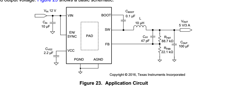

Hi

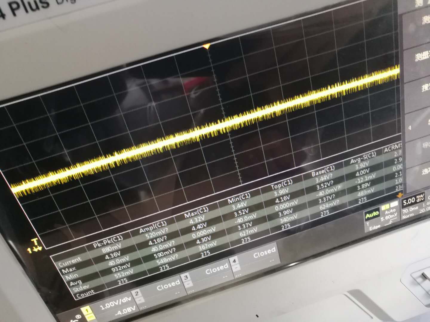

建议你先确认你选择的功率电感饱和电流足够(建议大于4A),其次在layout上注意功率回路尽量小。
这是什么波形啊,你电感的参数是什么,是功率电感么,饱和电流有多少,至少要大于5A
还有你检查一下你的输入源是不是限流
这是Vout输出端的电压波形,我现在用的电感饱和电流是3.3A,会有这么大的影响吗?输入源没有限流;
3.3A不够啊,因为你负载2.5A时,电感电流为2.5×1.3=3.25以上,这时候电感的感值就会急剧下降,又导致电感电流往上冲,最后电路就工作不正常,甚至损坏芯片
