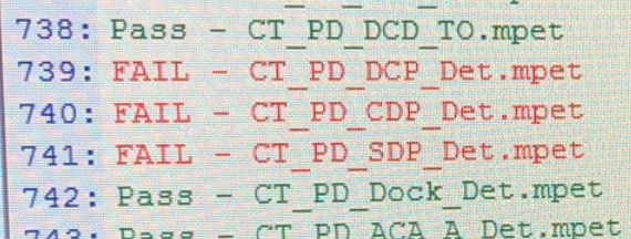

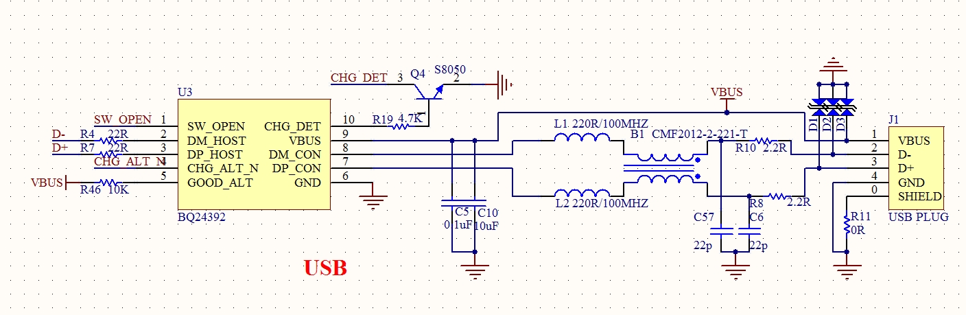

我们有一款无线游戏手柄,使用BQ24392判断USB充电器类型,但是在BC1.2测试时FAIL了,下方是原理图以及测试数据,请教如何整改!
