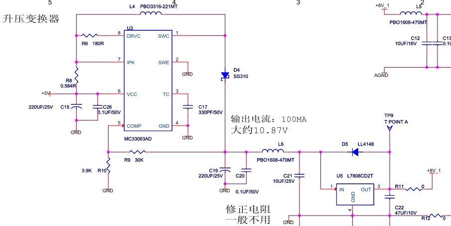

MC33063外围电路上的电感有很大的啸叫声
专家,您好!关于MC33063调试过程中发现的问题,特向专家请教一下,谢谢!

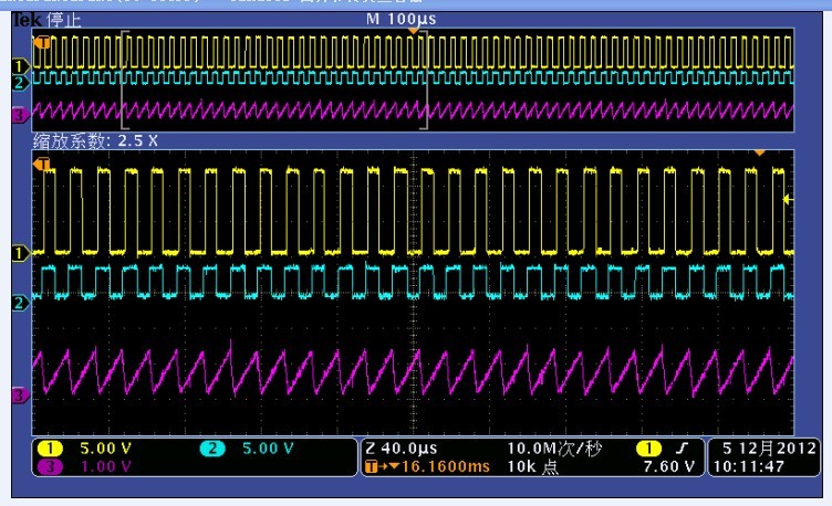

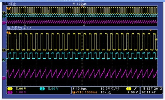

问题:MC33063外围电路上的电感有很大的啸叫声,先前测试出MC33063的PIN1(CH1)&PIN8(CH2)&PIN3(CH3)输出波形不是很稳定,本来以为是工作不稳定导致电感啸叫,但是通过调整CT的大小,测试得到满意的结果,现在从测得波形可以看出电路工作是稳定的,可是为什么电感还会啸叫?
MC33063的设计电路,外围器件参数如下:
MC33063的PIN1(CH1)&PIN8(CH20&PIN3(CH3)输出波形
