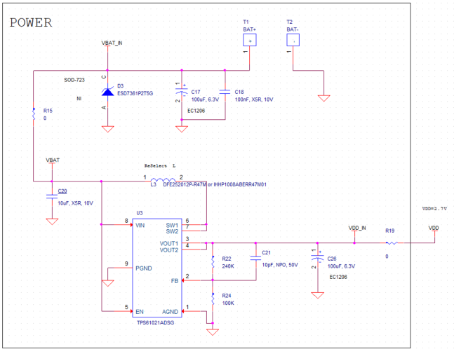

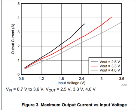

TPS61021A,用DCDC电源模拟单节干电池供电,输出2.7V,带载140mA(瞬时),输入大于1.4V时没有问题;如果此时调低输入到1.4V以下,芯片输入电压瞬时就被拉低到0.5V以下,芯片不工作,将输入电流拉到1.2A,输出变为0. 按照datasheet,此时的带载能力至少应该在1A左右,怎么会相差这么大?

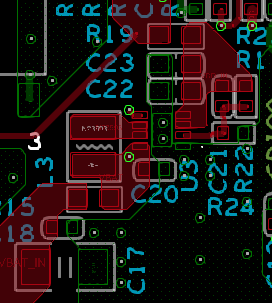

附上原理图和layout,供参考,电感用的是datasheet推荐的DFE252012P-R47M,0.47uH,饱和电流5.7A。输入和输出端留了2个电阻是为了测试方便,后来都短路了。

    layout上,输入电容尽量靠近功率电感输入端。

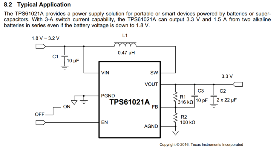

    调试时用的是可编程的电源,并不是干电池,可以排除内阻问题。其次,这个电感是TI推荐用在下图电路的,饱和电流是5.7A,应该是足够的吧?
    唯一不同的是图中输入电压是1.8V以上,我的输入电压是1.4V以下。
    输入电容已经改到靠近电感了,情况没有改善。能工作的情况:输入1.5V,0.5A,输出2.7V,0.14A,效率59%。输入再低到1.4V以下时,输入会瞬时被拉低到0.5V以下,芯片应该是UVLO了。

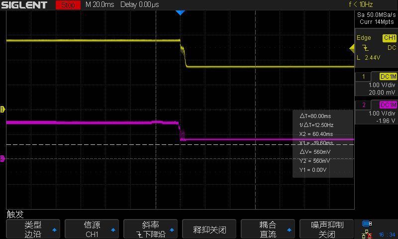

    将输入波形传上来看一下? 功率电感是否有实际测试过饱和电流?(或者你用曾经用过的电感,饱和电流够大就行,感值略微大一点没有关系)
  • Hi Johnsin,
    黄色的是输出电压,红色的是输入电压。这次测试里面,输入在1.6v以上是正常的,两个电压都没有跌落。这是输入1.5V时的波形,在加上负载后输入会跌落到0.76V左右:
