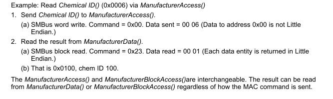

请教各位高手,我们电池采用的BQ40Z50-R1芯片方案,请教下我们host软件想通过i2c访问ManufacturerAccess() 0x0054 OperationStatus这个寄存器,读取 CHG FET、 Precharge FET、 DSG FET status,请问这个寄存器怎么访问?
是通过下面这个步骤访问吗?能否具体讲解下,谢谢!
