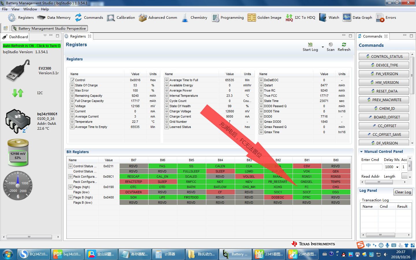

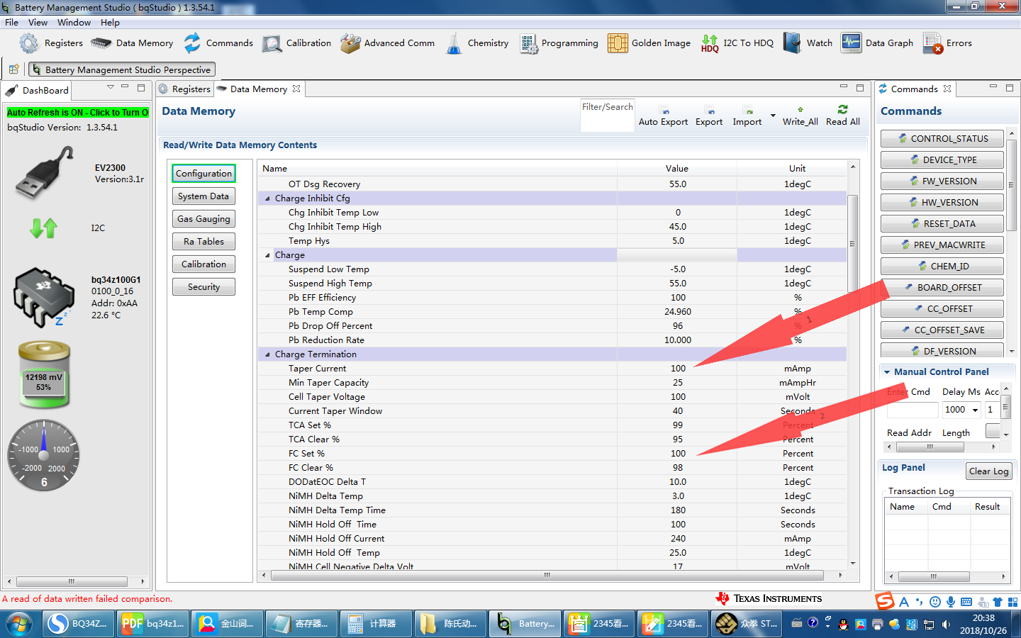

BQ34Z100-G1在充满电后FC无法置位,此时适配器充电电流已经没有了,等了有30分钟还是没有置位。
