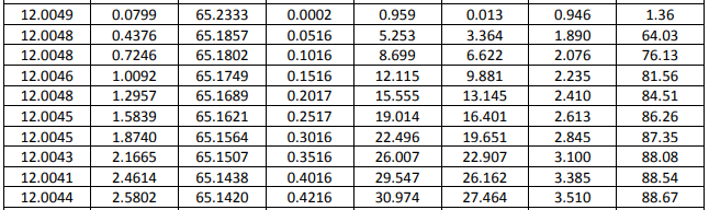

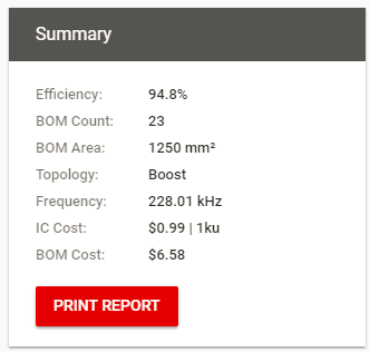

原理图参考PMP20070 和 WEBENCH® POWER DESIGNER 进行设计,目前在测试阶段发现几个问题:
1.标准12V输入的情况下,输出54.5V @0.06A 的情况下,效率只有45-50%
2.标准12V输入的情况下,输出54.5V @0.141A 的情况下,效率只有70-80%
3.标准12V输入的情况下,输出54.5V @0.38A 的情况下,效率只有81-85%
4.标准12V输入的情况下,输出54.5V @0.51A 的情况下,效率只有82-85%
与参考设计PMP20070对比,还是有很大的差距

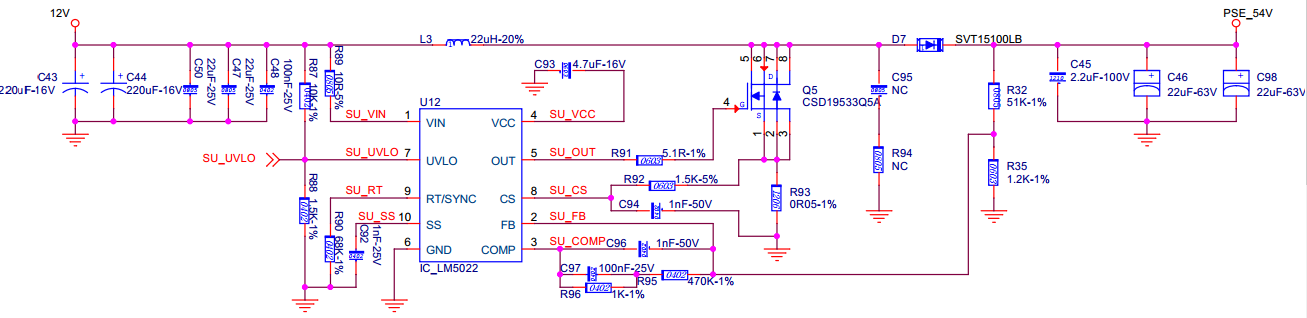

原理图如下:
电感尝试过15uH/22uH/33uH,RT电阻从25K-75K(180K-650K)都试过,R91从0R-10R都试过,D7更换过VF0.38-0.7V,输出电容C46和C98更换多470uF的,R93采样电阻更换过0R02和0R05,这些变更都对效率没有任何的改观,请问一下如何才能达到效率88%-93%的目标?
