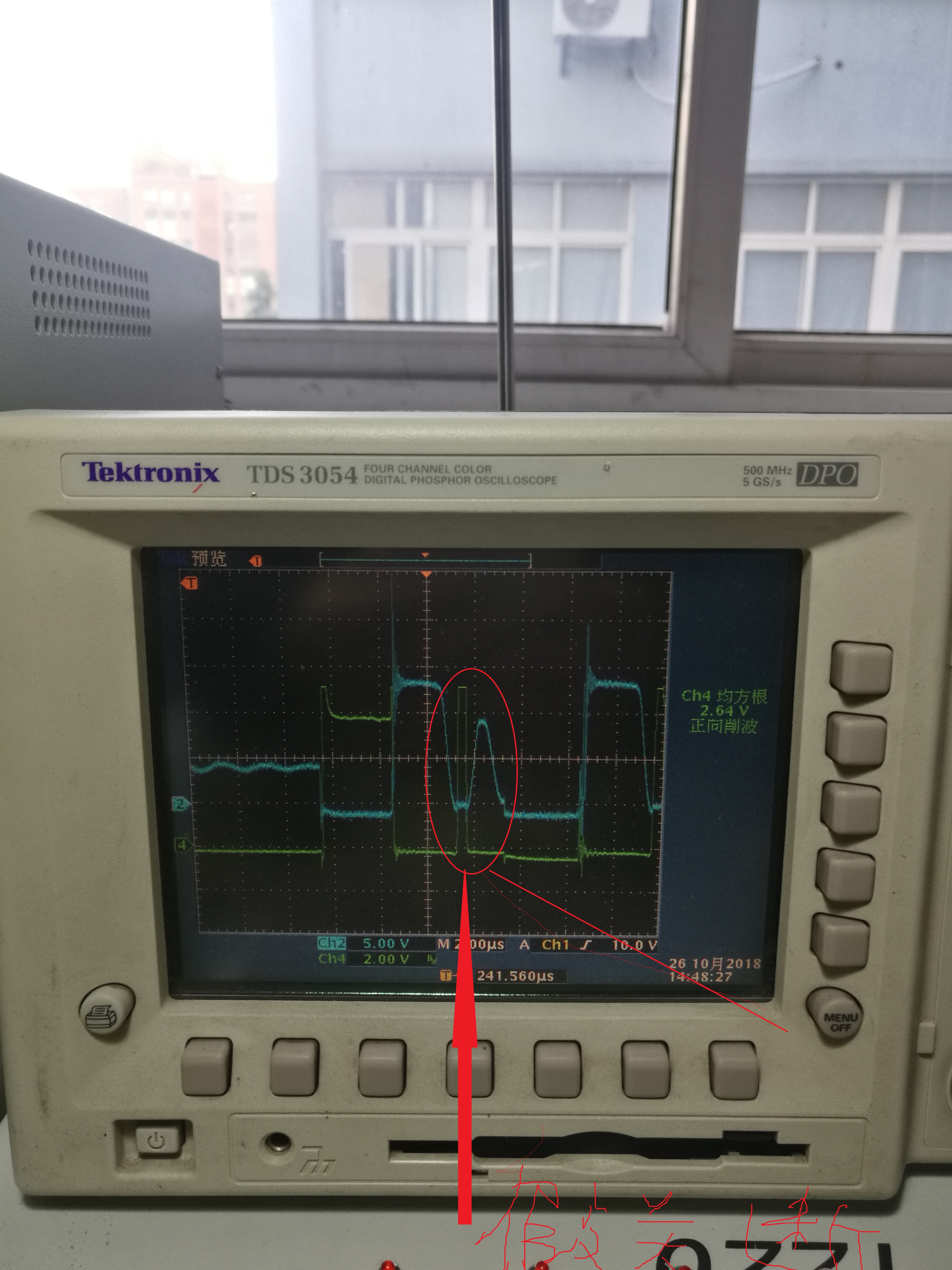

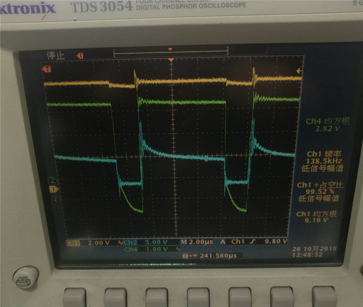

UCC24612用于QR电路次级同步整流驱动,测量VDD和Vrg电压正常,但VG无电压,波形不正常。用整流管做输出时输出是4V5,当用MOSFET同步整流时输出 只用2.5V且不能带载,同时发现SR MOSFET上电一会就烫手。由于没有波形,不知如何分析调试。特请教。
