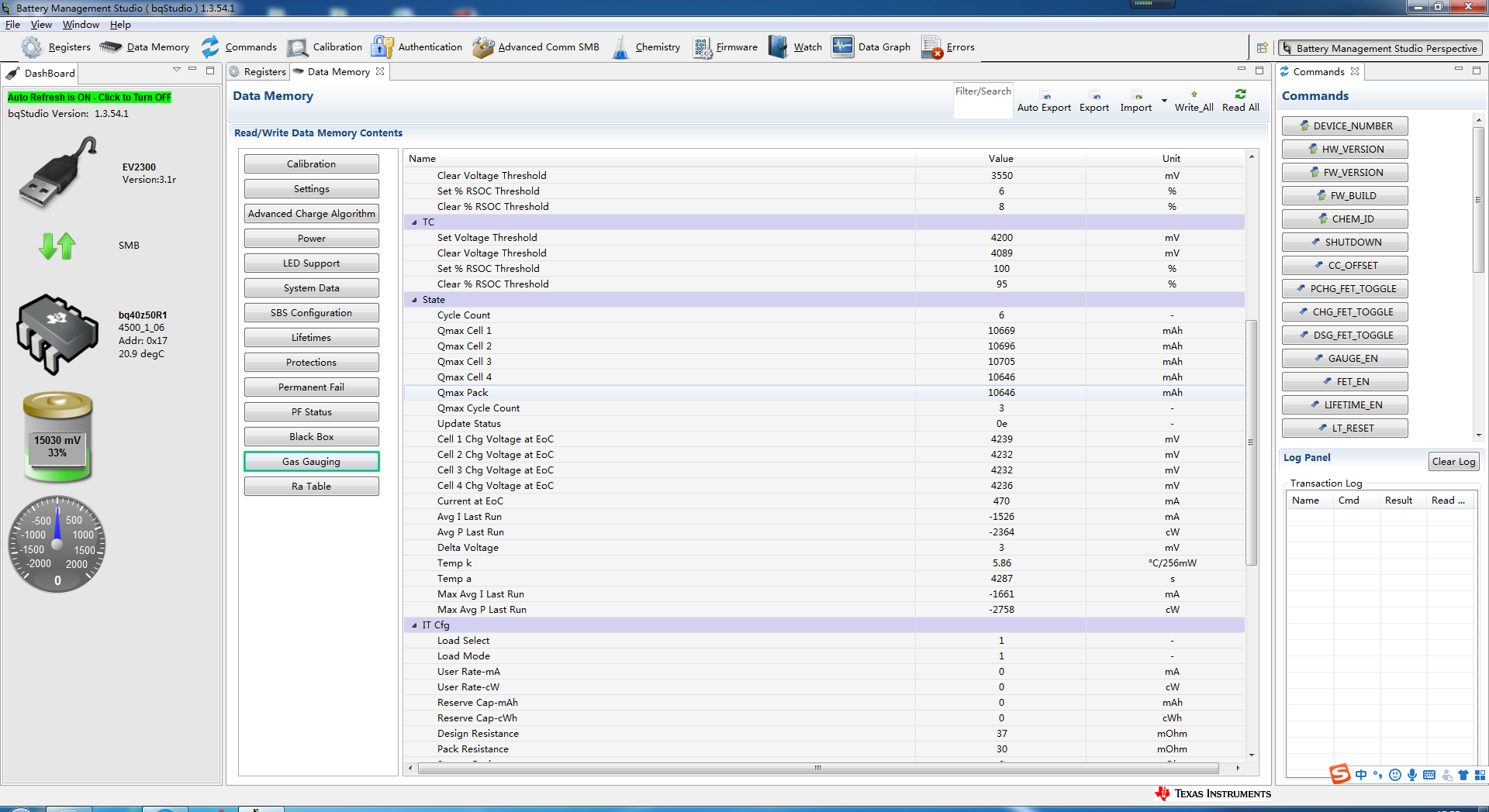

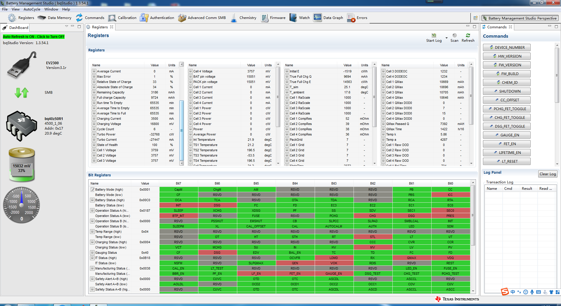

BQ40Z50-R1的FCC变化
电池组4串,设计容量9600mAh,实际放电容量10Ah。导入学习成功的.srec固件,电池组0.2C循环,步骤为放电-静置-充电-静置-放电-补半电,静止时间30min,循环完成以后FCC为9724mAh,如图片。电池组交付客户时其中一项检验是损耗率,计算公式为(FCC容量/设计容量)*100%,得出的数值为100%即合格。电池组在仓库放置一段时间以后,出厂检验发现FCC变为9200mAh左右,请问一下:循环后的FCC在什么情况下会发生变化呢?比如电芯的电压内阻及外界温度,还有有什么办法能够阻止或者减缓FCC变化的方法吗?
