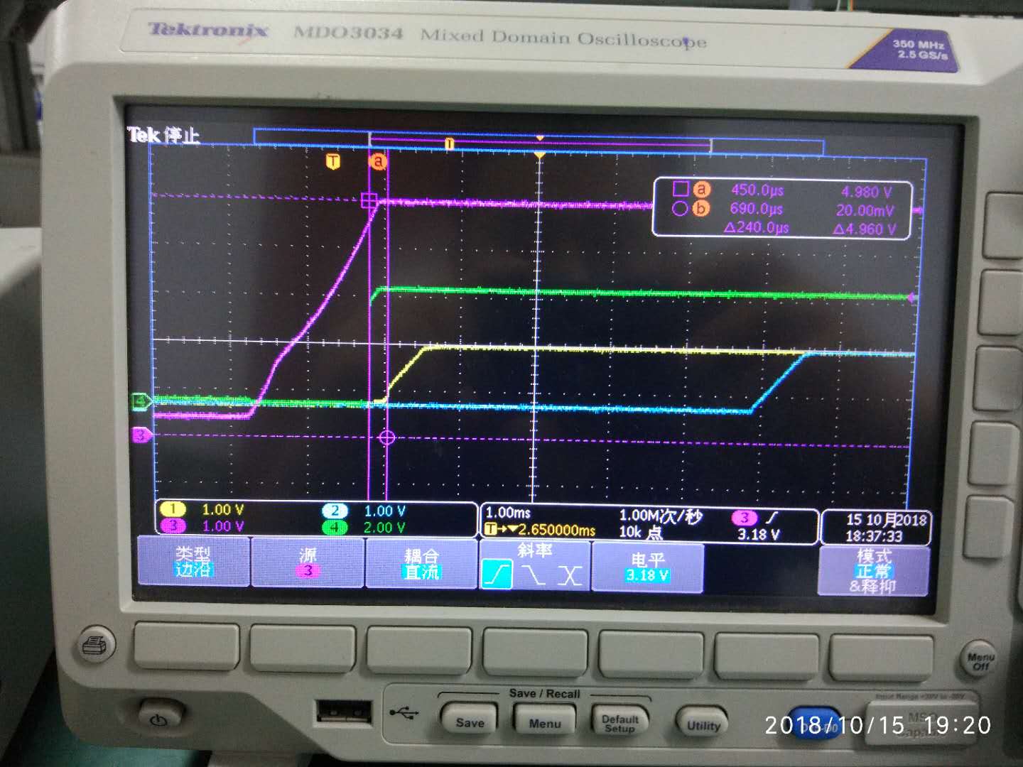

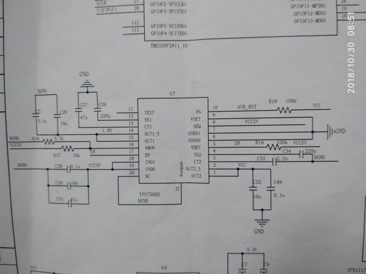

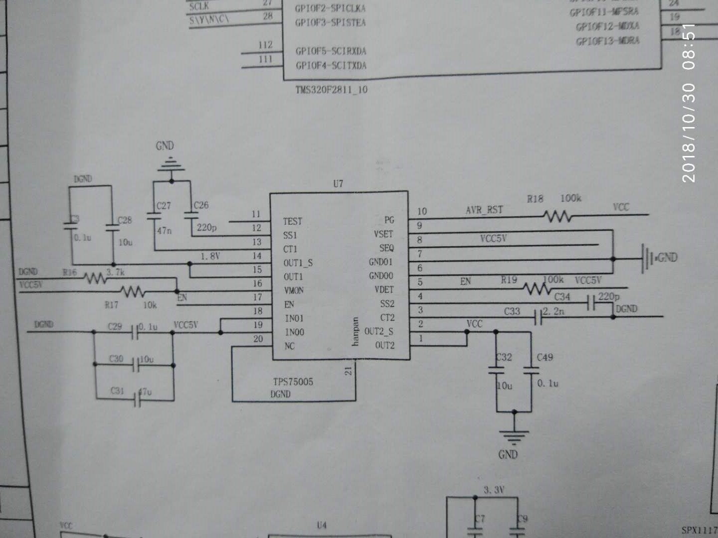

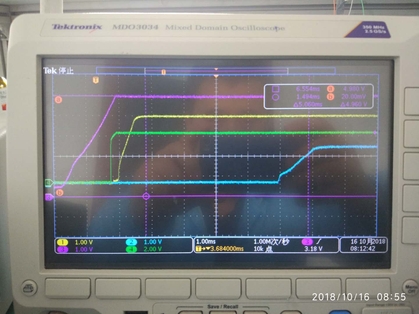

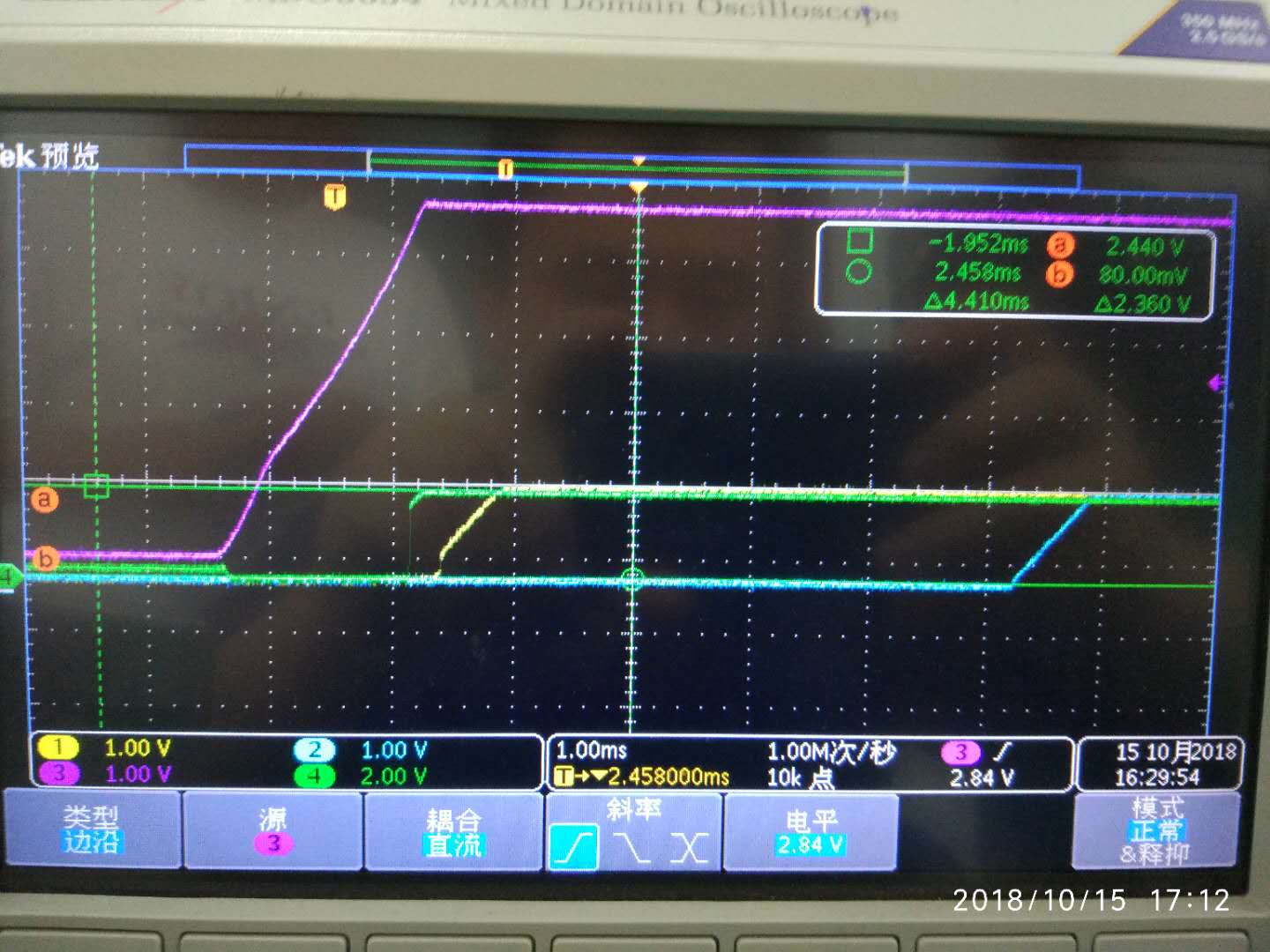

我们使用TPS75005给TMS320F2812供电,TPS75005产生3.3V和1.8V给DSP供电,供电顺序为先输出3.3V,然后输出1.8V,原理图如下,当我们多次重复上电时偶尔会出现输出3.3V锁定在1.2V左右的情况(1.8V输出一直正常),从示波器的捕捉的图片来看锁定为1.2V时有两种现象
1,EN输出不能达到5V(测量值为2V),然后3.3V输出锁定在1.2V
2,EN输出正常(5V),3.3V输出锁定在1.2V
其中示波器里面的颜色定义如下:
粉色:输入5V
绿色:EN
黄色:输出3.3V
蓝色:输出1.8V
                                                                                                                   图1 原理图
图2  正常时捕捉图
图3 故障1捕捉图
图4 故障2捕捉图
