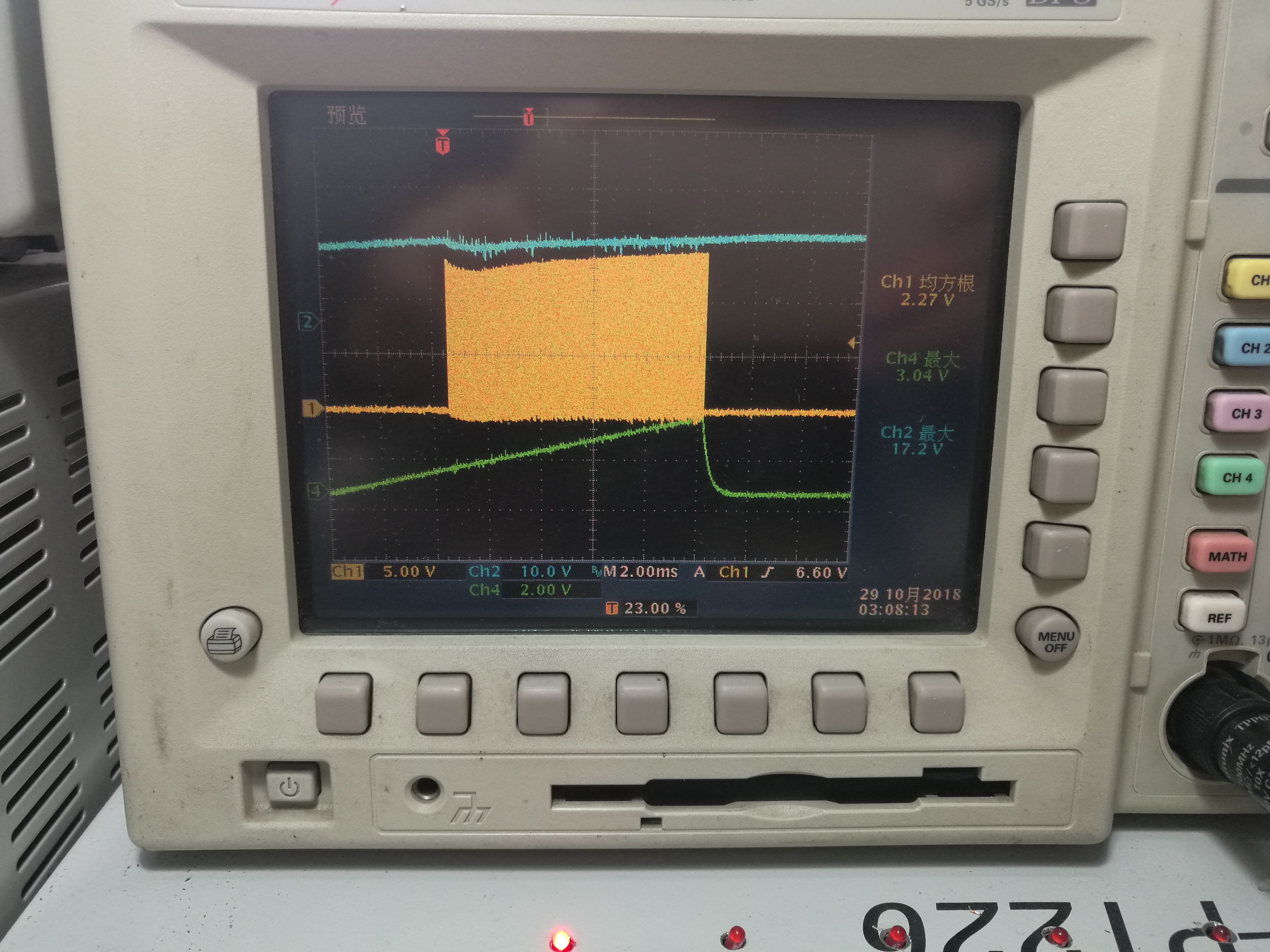

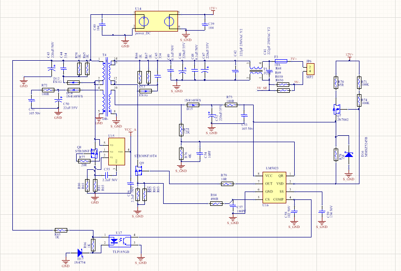

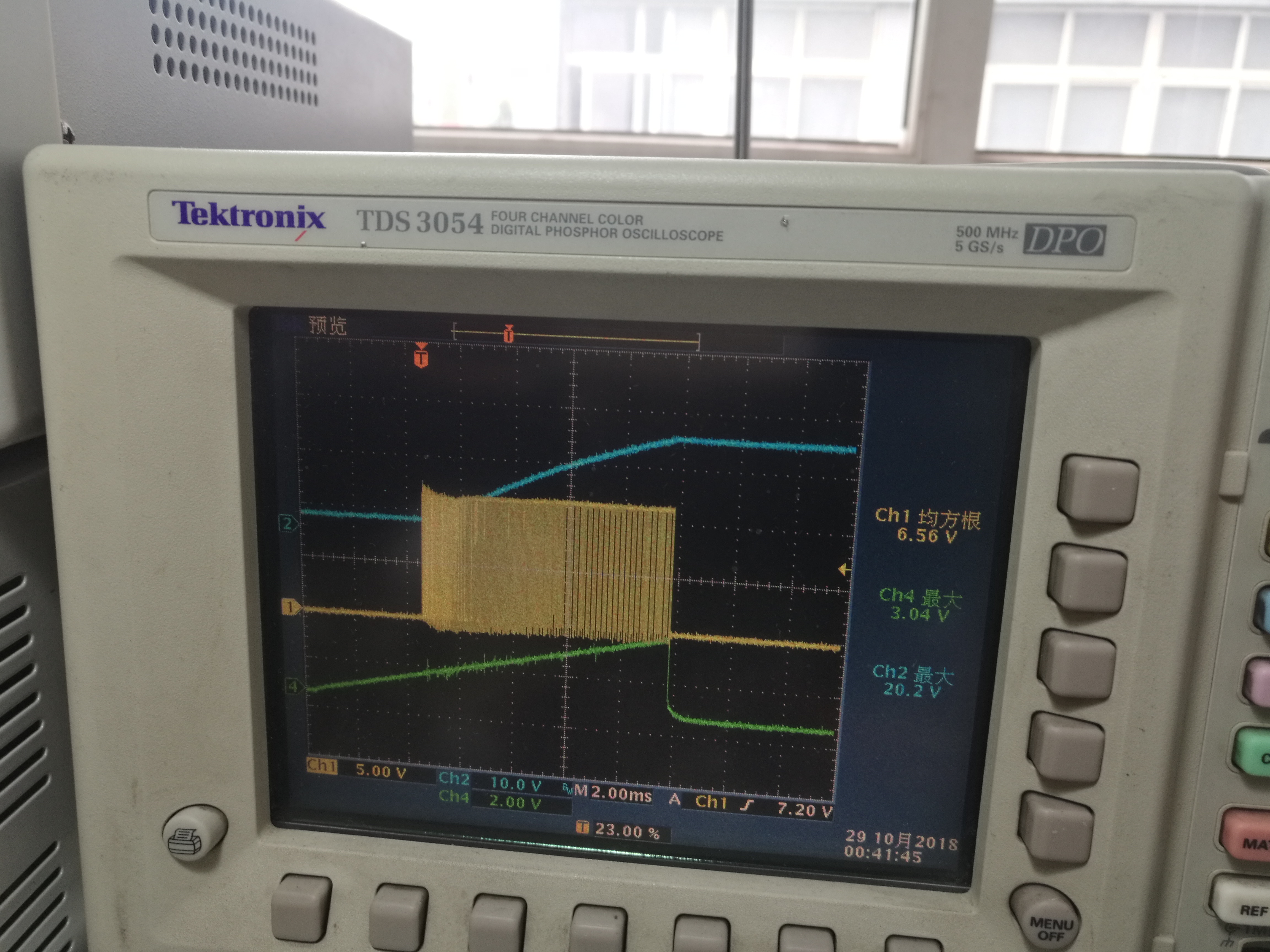

我的转换器又出现导通10ms就判断的问题。降压电路我通过调整辅助绕组的分压电阻解决了,但升压电路通过调整辅助绕组分压电阻却不能解决。上图请教大家。波形图如下:CH1:out; CH2:vcc;CH4:Vss的电压波形。
