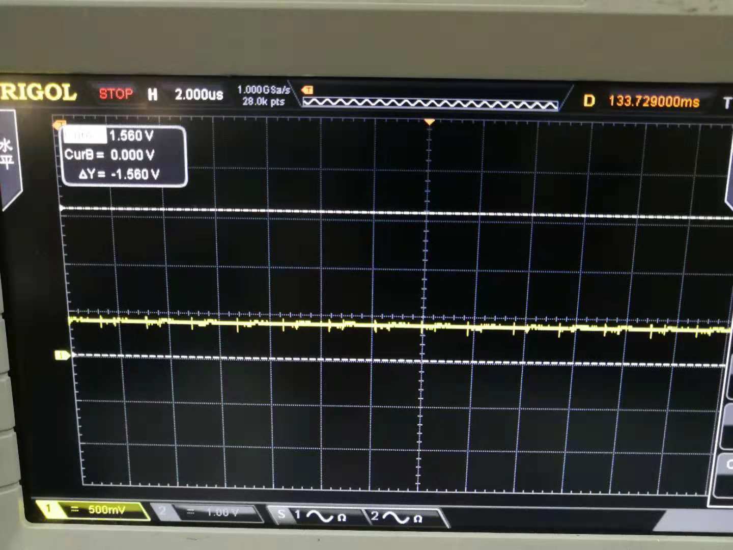

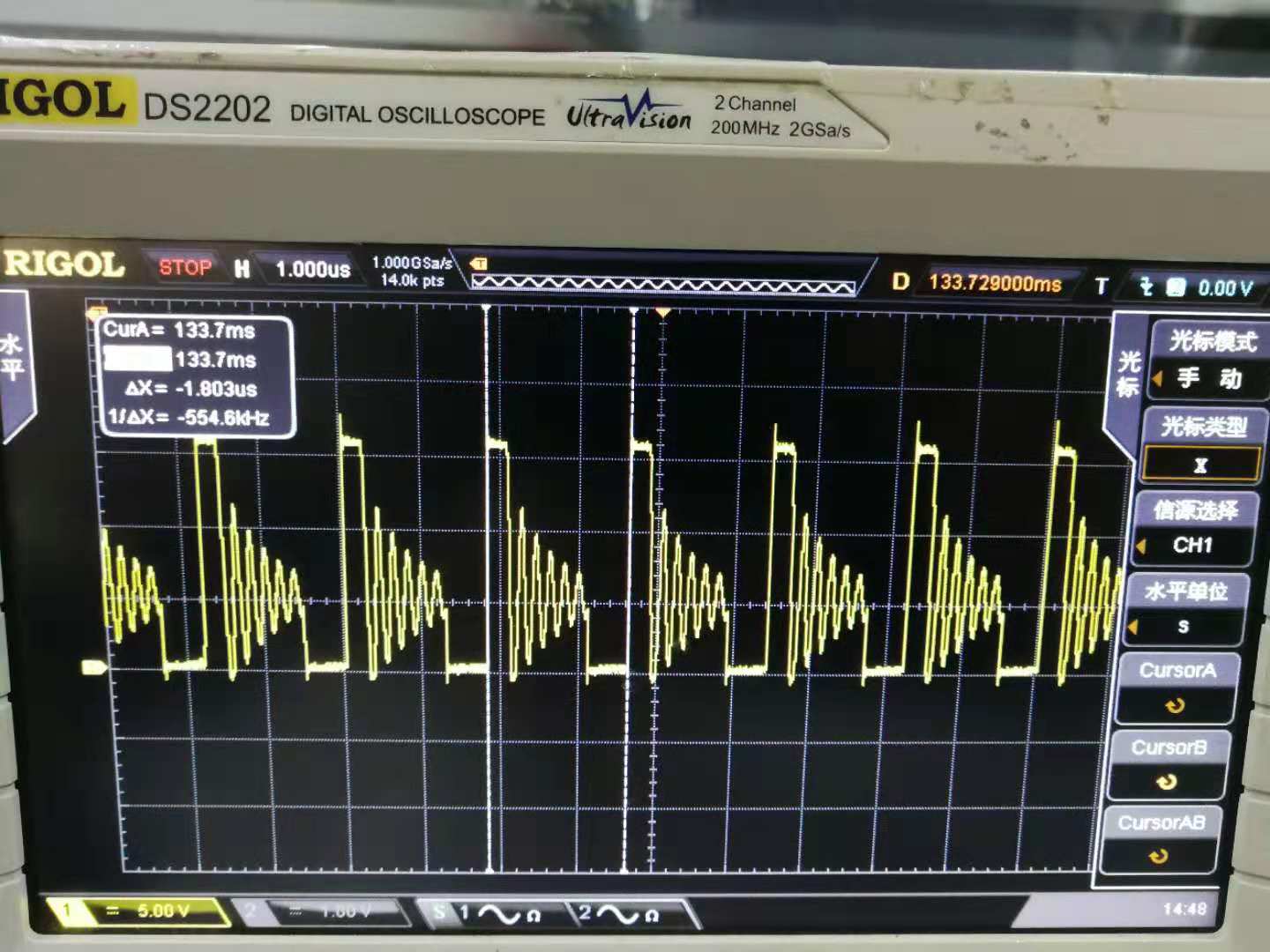

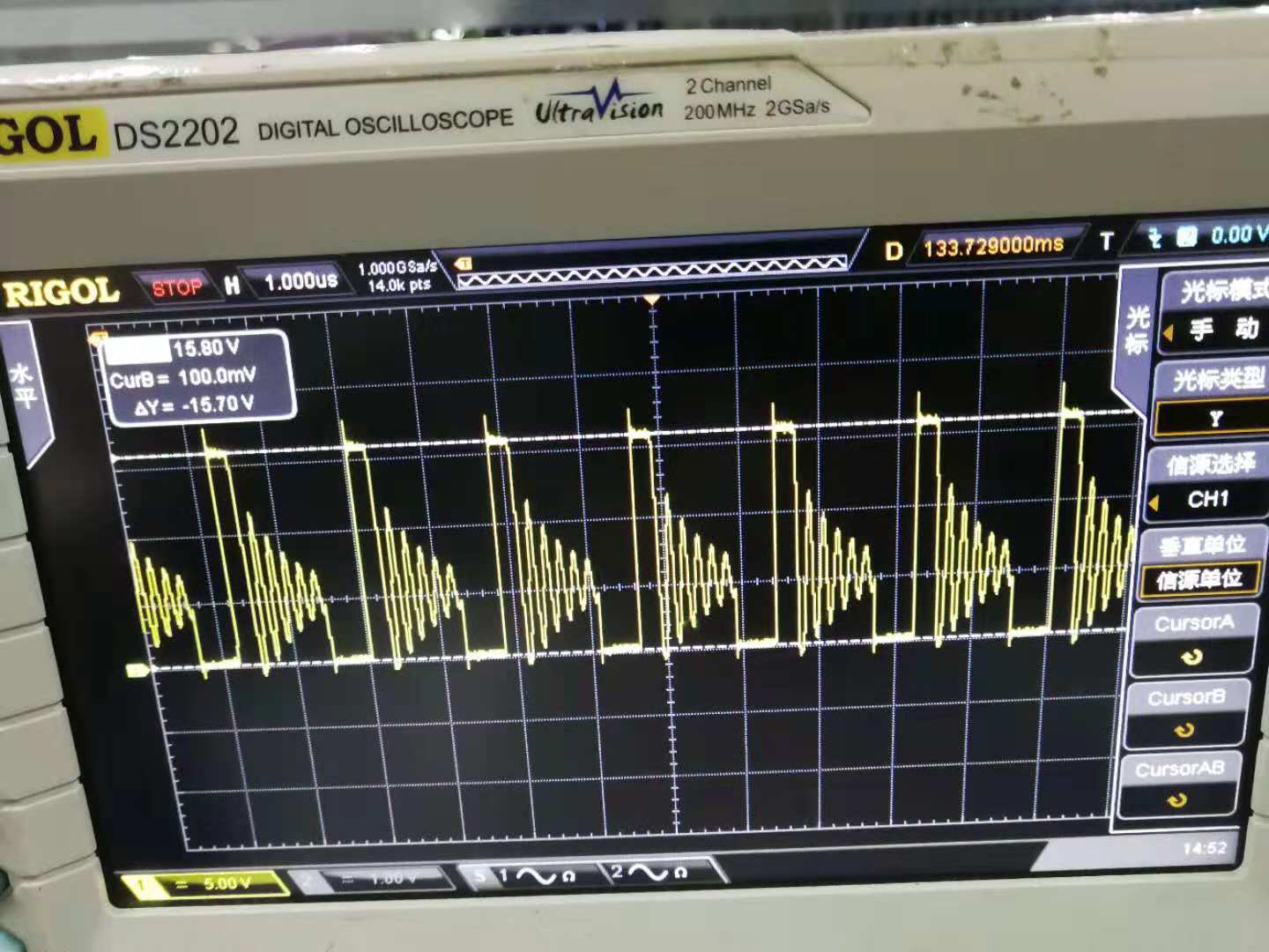

LM2703给背光做驱动电路时,遇到如下问题请支持。
附件的电路中,R1\\R2为18欧,实际输出电流17.28mA,电压14.51V。与图中公式I=1.237/18=68mA不符。
当去掉R2,保留R1为36欧,实际输出电流34.41mA,电压15.83V。反而输出会有些提升。
实在是看不懂规格书,不明白其中原由,麻烦解释说明一下。
看SW波形还挺正常的,你A和K之间接的是LED么,不同阻值时看下FB电压是否稳定,同时换新的片子也试一下
