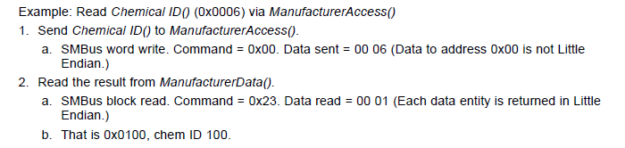

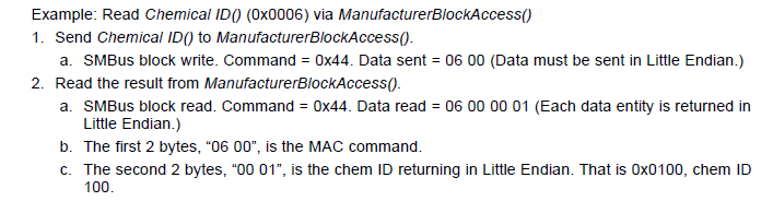

 2、ManufacturerAccess() 0x0054寄存器可以0x00 ManufacturerAccess()访问,也可以0x44 ManufacturerBlockAccess()访问是吗?
通过ManufacturerAccess()访问的步骤如下:
通过ManufacturerBlockAccess()访问的步骤如下:
请问是这样的吗?谢谢!
