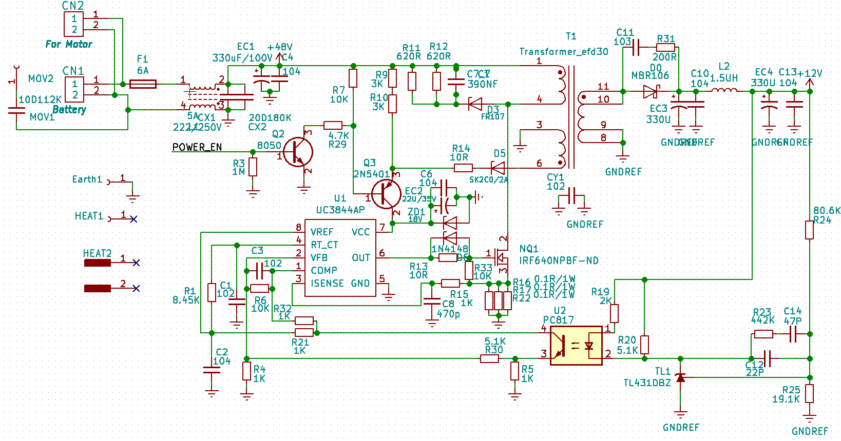

UC3844电源电流达不到
Other Parts Discussed in Thread: UC3844

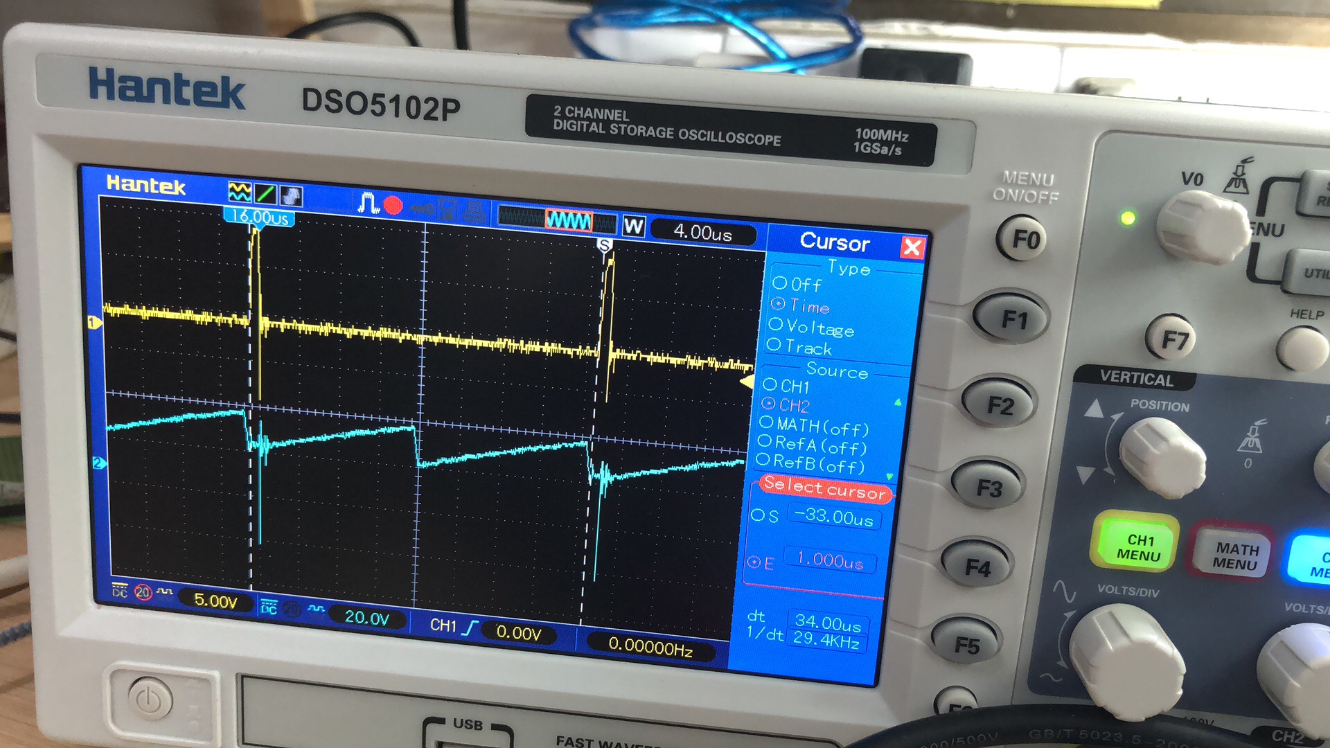

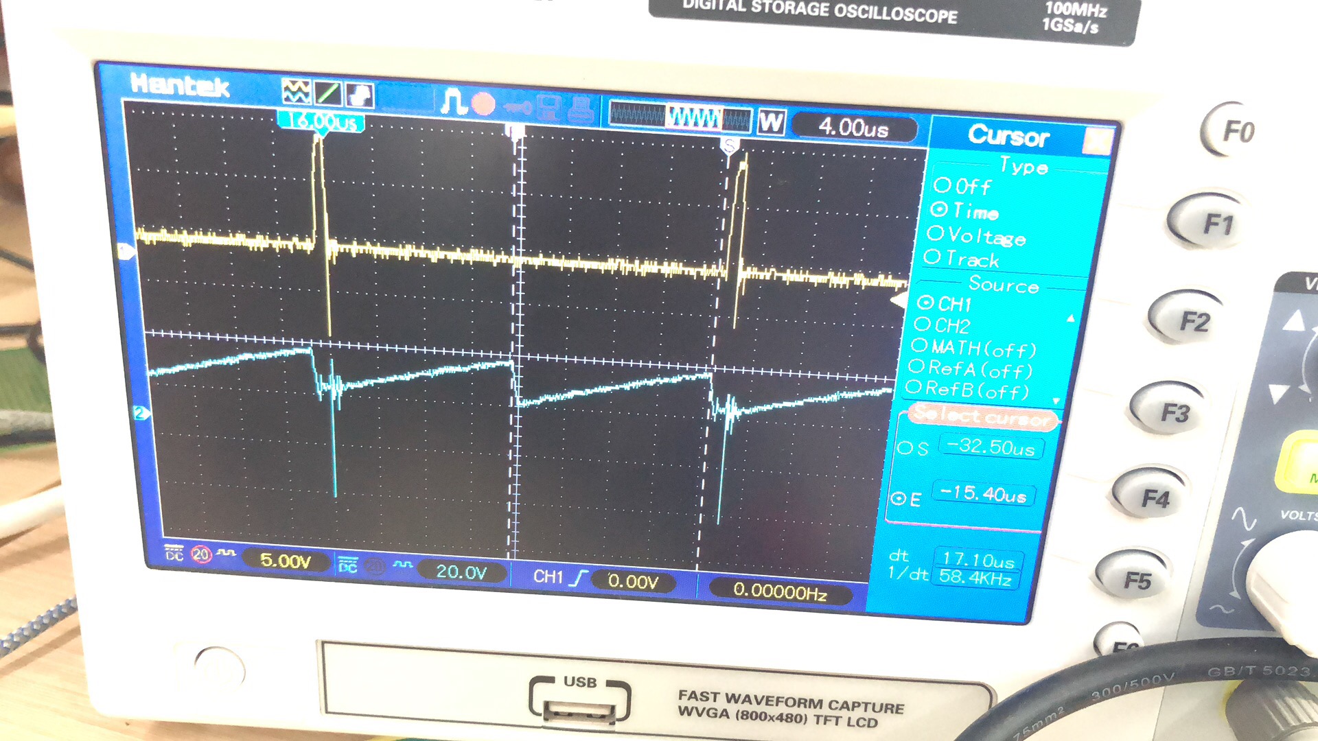

  UC3844电源电流生成的设计报告是12V5A,实际做出来的只能去到1A,然后增加负载就被拉低了。变压器都做了很多个了,频率也更改了。原理图中R32,R4没有焊接,R21焊接0R。
