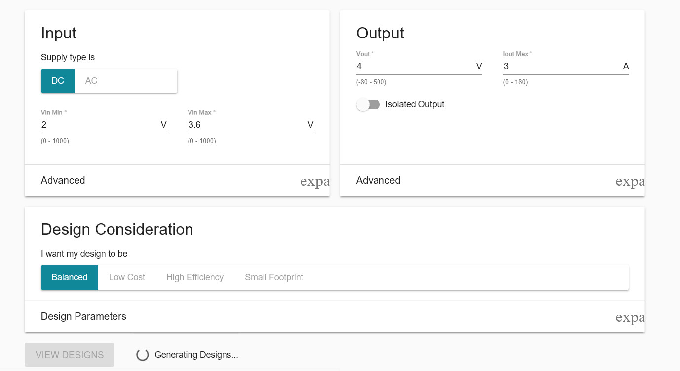

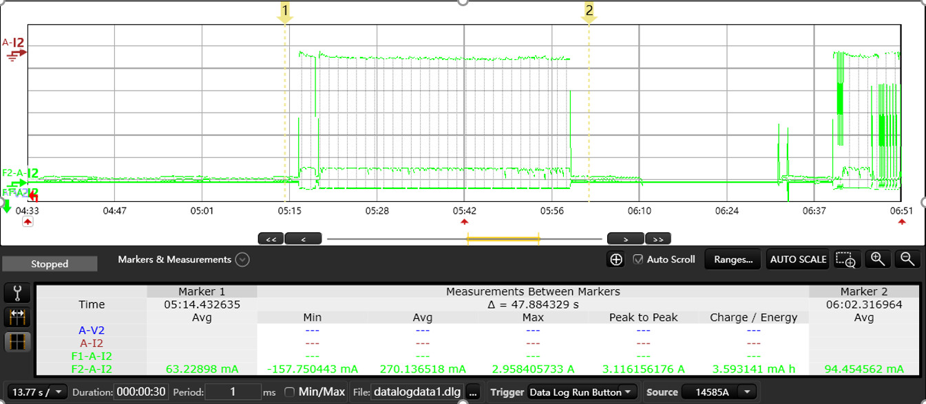

现想寻找一颗升压DCDC芯片,输入电压使用LiSoCL2一次性电池(3.6V),使用升压DCDC输出4.0V.目前GPRS模组在信号很差的情况下peak电流接近3A,附件图片是实际测试的负载电流,板子考虑低功耗的需求,需要保证静态电流较低,价格尽量控制在<1$,求各路大神推荐一款最适合的DCDC。

可能是输入电压设置得太低(毕竟输出功率要达到12W,而输入电压在2V时,输入电流是很大的),在有模型的芯片中没有合适的推荐。建议你将电压设置到2.5V试一下。
