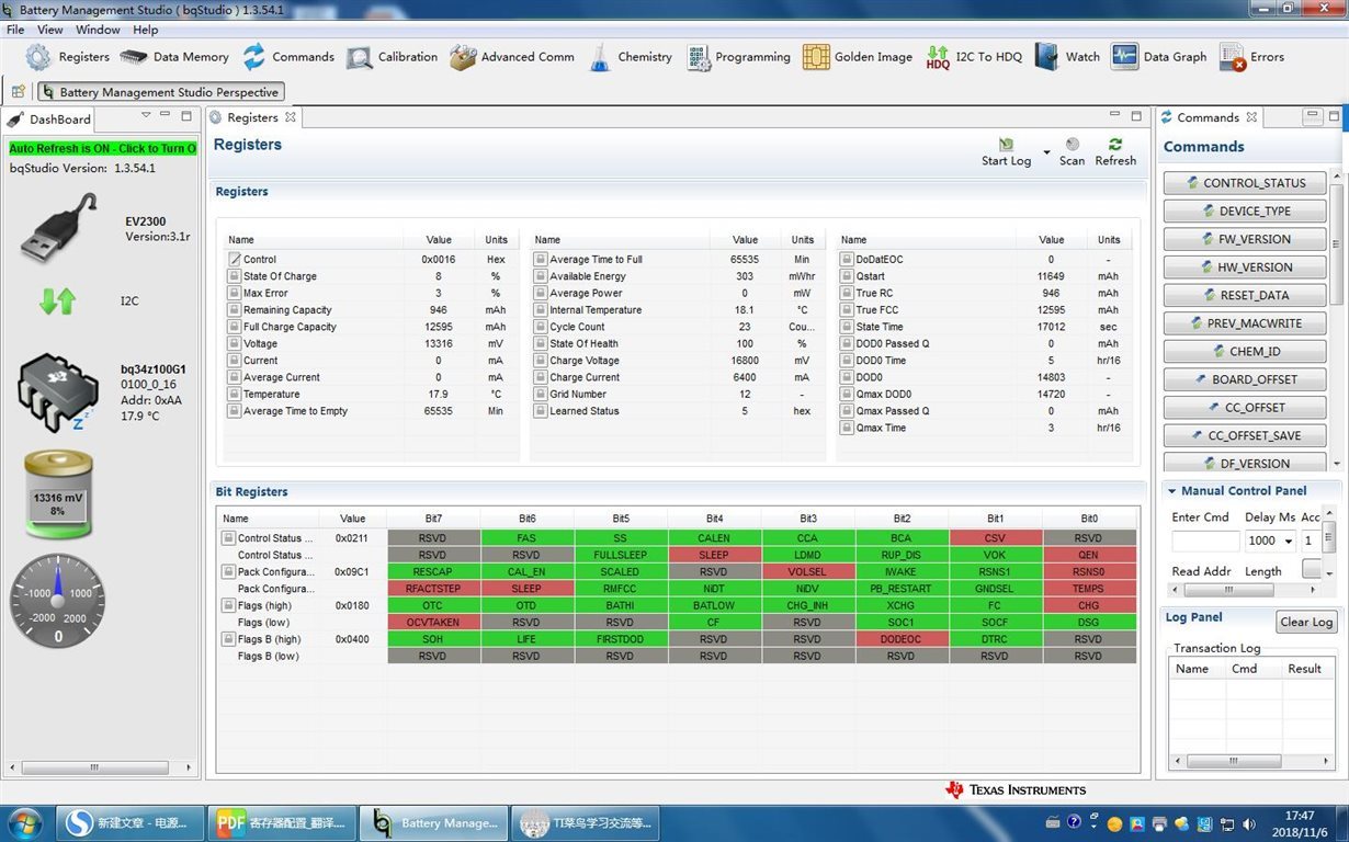

BQ34Z100-G1在做Learning Cycle,在最后一步电池放空后,静止6小时,UpdateStatus 却一直处在0x05,更新不到0x06,前面2步的放空和充满都是按照文档严格做的,TI使能也做了(UpdateStatus=0x04到0x05),充满时FC也置位了。下面是BMS寄存器状态页面和gg.csv配置文件,请TI的大神帮忙看看是不是配置的问题。电池是4S4P的
