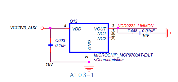

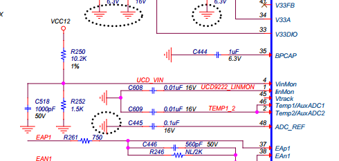

请问TI工程师 ,ucd9222的4脚1脚VinMON IinMON什么作用?EVM6678上为什么接12V分压及温度传感器?
1.请问4脚分压是根据什么设计的?
2.1脚接温度传感器有必要吗?起到什么作用?
1脚接了下图温度传感器输出:
