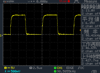

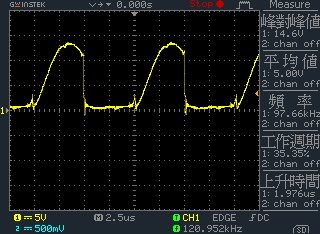

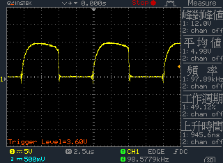

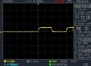

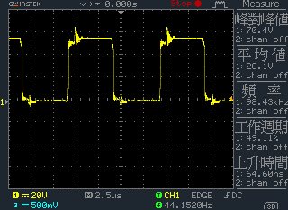

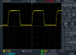

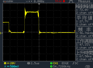

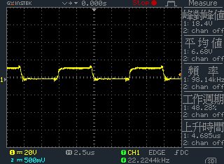

    有關我們的電路問題 , 之前的輸出不能穩住問題 , 因 28950 某處短路造成 , 現在輸出能穩定我們試著加輕載 , 暫時以大電阻 1K 50W 測試 , 發現了新問題 :
    1. Power ON ( 以 Power Supply 50V 6A 當輸入電源 ) 一開始電壓上升至 330V , 所需的時間約 15秒 ( Power Supply 並沒有發生 Over Current 現象 ) , 經量測 Error-amp VCC=7V ( 該電源是從變壓器二次側 , 另繞一組 Bias 以提供 VCC 電源 ) , 後來我外加電源 12V 與 Bias 並聯 , 再次測試後其輸出上升時間快很多約 7~8秒 , 加載後輸出電壓降至 100V 左右 , 我懷疑是 Error-amp 的反應太慢的關係 , 在測試之前我就已把 PMP6712 圖中之 R113 C92 D25 D26 所組成的 Soft-start 電路取消了 , 顯然還有其他問題存在 .
    2. Transformer and Inductor 同樣是線藝公司所提供 , T2 T4 與 6712 同 Size 僅將 SEC. 改為 330V .
    3. 也因為我們的輸出是高壓 , 所以我們把 PMP6712 SEC. 的同步整流改二極體取代 , 所以 UCC28950 的 Out-E Out-F 各以一顆電阻 13K 落地 , 在這時候 ADELEF ( 13Pin ) 其組態是否要變更 ? 我沒有改 , 是否會影響 ? ADEL 也要改嗎 ?
    4. 整個電路看起來都正常 , 現在剩下最後的問題 不能加載 , 是否煩請 JW WU 幫忙 Check 一下 , 電路是否某地方需要做更改 ?
    5. 請問您所謂的輸出波形 , 是指那裡的輸出 ? 330V ?

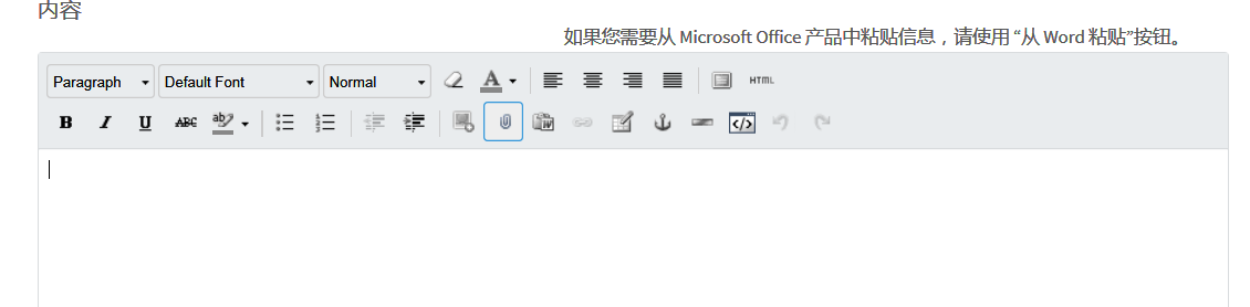

    P.S 傳圖該從那裡貼上?
    Dick
  • 使用高级编辑器编辑文本,可以附图。
    1. 提供原理图。
    2. 提供启动时,输出电压330V,PWM输出与输入电压波形。

  • 您能否整理一下,发成附件的形式?你目前这样,我也不清楚波形是什么波形。
    还有,请提供一下原理图。
    加图片旁边的就是加附件。
