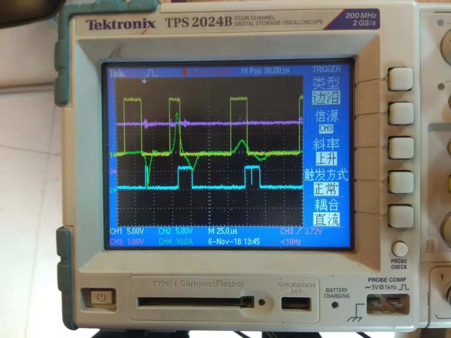

在一款电源设计的PCB中,使用LM4040作为比较器LM293的基准。如图,希望在输出电压满足闭环条件后,通过光耦PC817封锁充电变压器的原边PWM波形。
可是,问题是,当每次闭环反馈结束后的重新充电起始的小段时间内,总是有些不受控,示波器监测2.5V的VREF25信号可以发现,LM4040产生的2.5V信号会有波动范围相当大的毛刺,从而造成了LM293的轻微震荡。
恳请大侠指导一下,如何增强LM4040的抗扰能力。
电路板的2.5V仅仅给293使用,因此2.5V的负载非常小。
