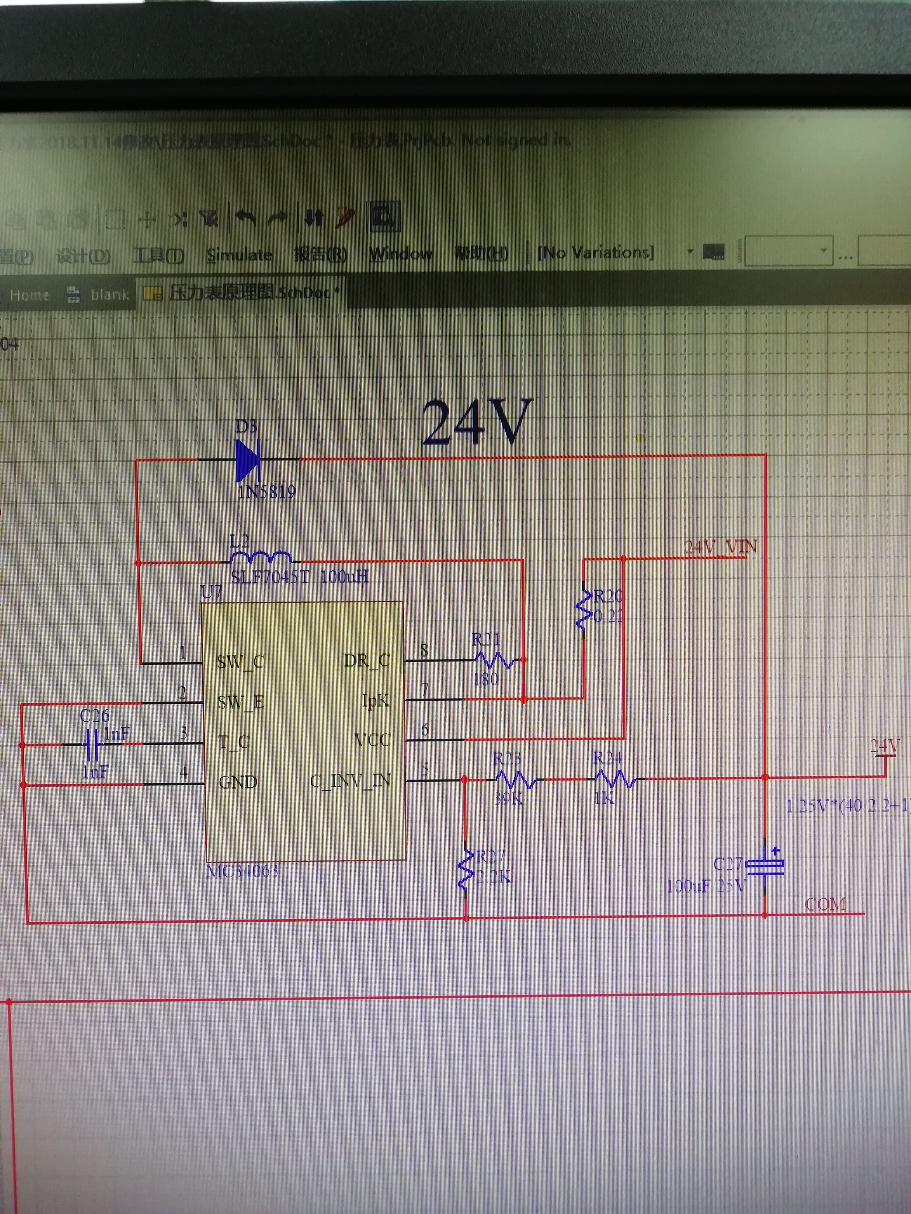

用MC34063设计输出24V的电路,实际输出不正确?
用mc34063设计输出24V,当输入为5v时,输出是24v,当输入改为8v时,输出就变成30v了,量了5脚的电压,5v时,是1.3v,8v时,近1.6v。将电感换成220uh,还是不对,附电路图,求解释,谢谢
