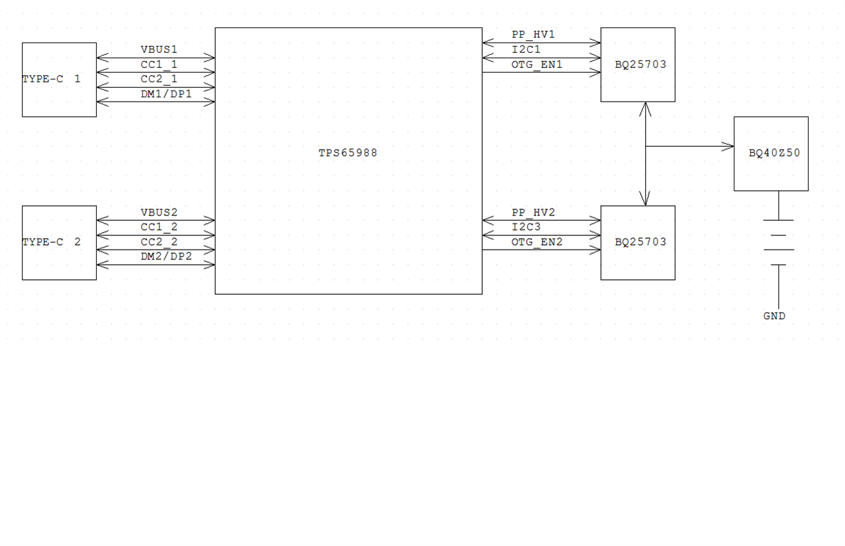

 首先这个图是我目前设计大概框图:
两个独立的电源路径,都支持DRP
关于TPS65988这个芯片的配置我有几个疑问:
 1、这个芯片的两个端口应该是独立的吧?
 2、common settings,port 0和common settings,port 1应该配置哪一个,还是都要配置?
 3、我理解PP1 switch、PP3 switch到VBUS1,PP2 switch、PP4 switch到VBUS2是吧!
 4、source capabilities配置时里面有“bank 0 settings”是不是对应PP1或者PP3,“bank 1 settings”是不是对应PP2或者PP4?
 5、I2C1和I2C3都配置为master模式时,有没有参考配置说明?哪个端口的事件对应I2C1哪个端口的事件对应I2C3?
目前样板已经贴好,按我的理解配置了一版程序,只有PP_HV1有输出,BQ25703有输出但是电压不对,应该是I2C配置问题,PP_HV2没有电压输出。
上述问题麻烦工程师帮我看下,谢谢!
