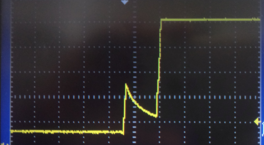

TPS56428电源输出,D-CAP2和ECO-Mode模式切换问题
在测试中发现,该电源输出会突然跳变,导致板子上其它芯片复位失败,如下图所示,电压上升到3.3V左右,突然掉下去然后再回升

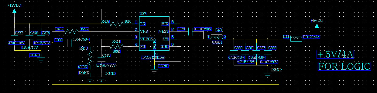

查看手册发现,该芯片会在D-CAP2和ECO-MODE轻重负载两种模式之间切换,但不知如何去计算参数,以下是我的电路图
