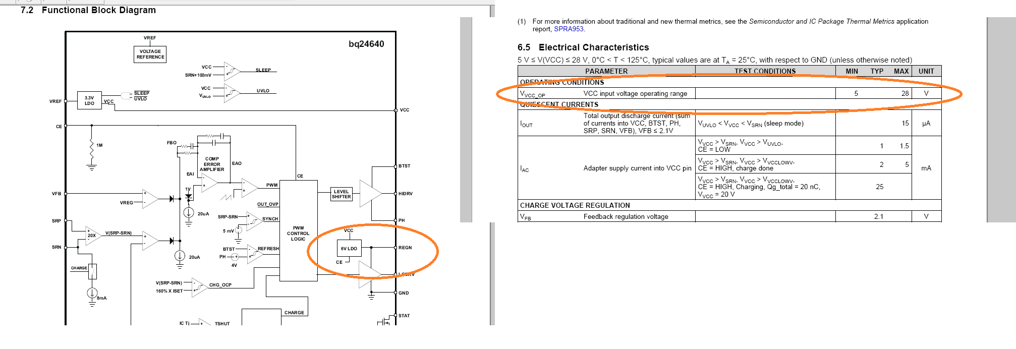

1.我们在评估bq24640 的时候发现输入需要肖特基保护二极管进行VCC反向保护。
我想这个管子应该用不到吧?是不是只有输入电压小于6V的时候才能用到这个管子,因为内部有6V的LDO REGN ?
另外这个REGN 6V电压是怎么产生的呢?如果我输入VCC电压是5V,那还能工作吗?
正常工作输入电压是5-V to 28-V VCC Input Voltage Range.
2.一般超级电容充电时间是5*RC,如果采用bq24640恒流充电,那么充电时间怎么算呢?
