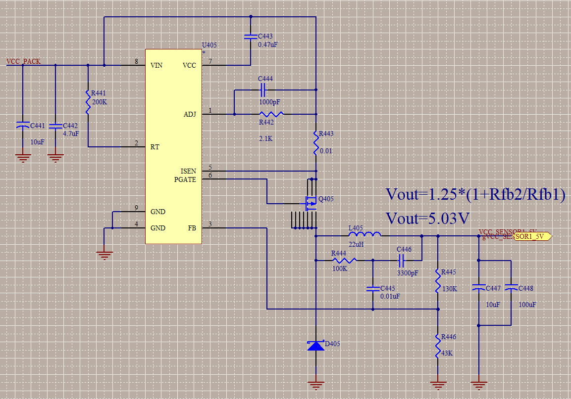

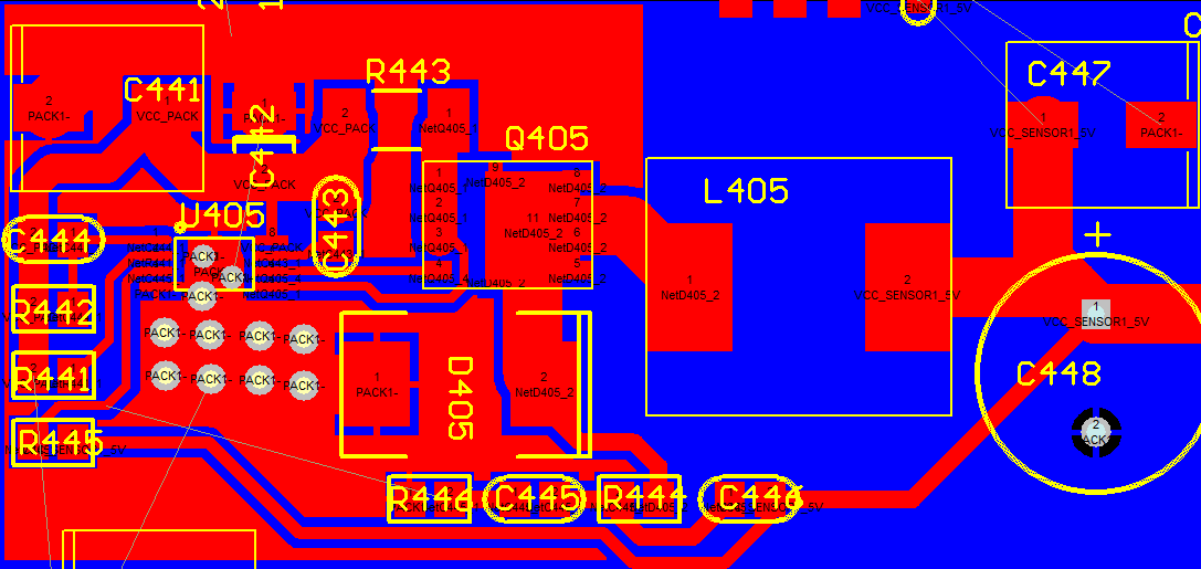

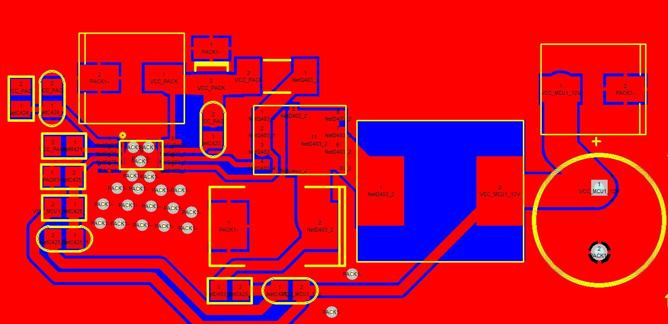

先前使用LM5085做了一个开关电源模块,不加负载,供电输出非常好。
只要加负载,输出电压会波动。随着负载电流增加,输出电压会掉下来。
我重新做了一块板,原理图和PCB如下,请帮忙检查一下,这样的布局能否适应7A的负载?
