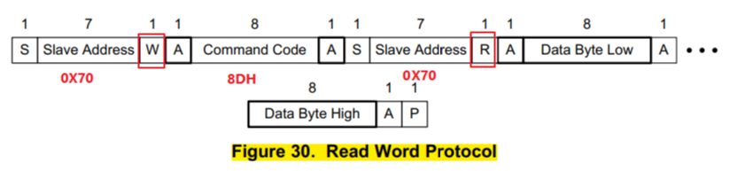

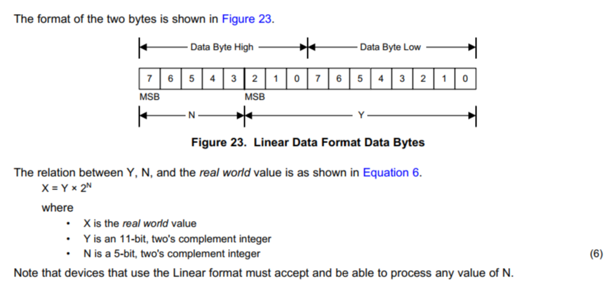

用到的TPS53667,现在通过PMBUS去读取相关寄存器,比如电压,电流和温度,读到的值然后按照spec中的公式进行换算,结果非常夸张,
下面以读温度为例,按照如下命令和换算执行,
结果如下,显示Y=0xf0,N=29,这个值不值得信赖啊。
以上,请尽快帮忙解答,谢谢。
