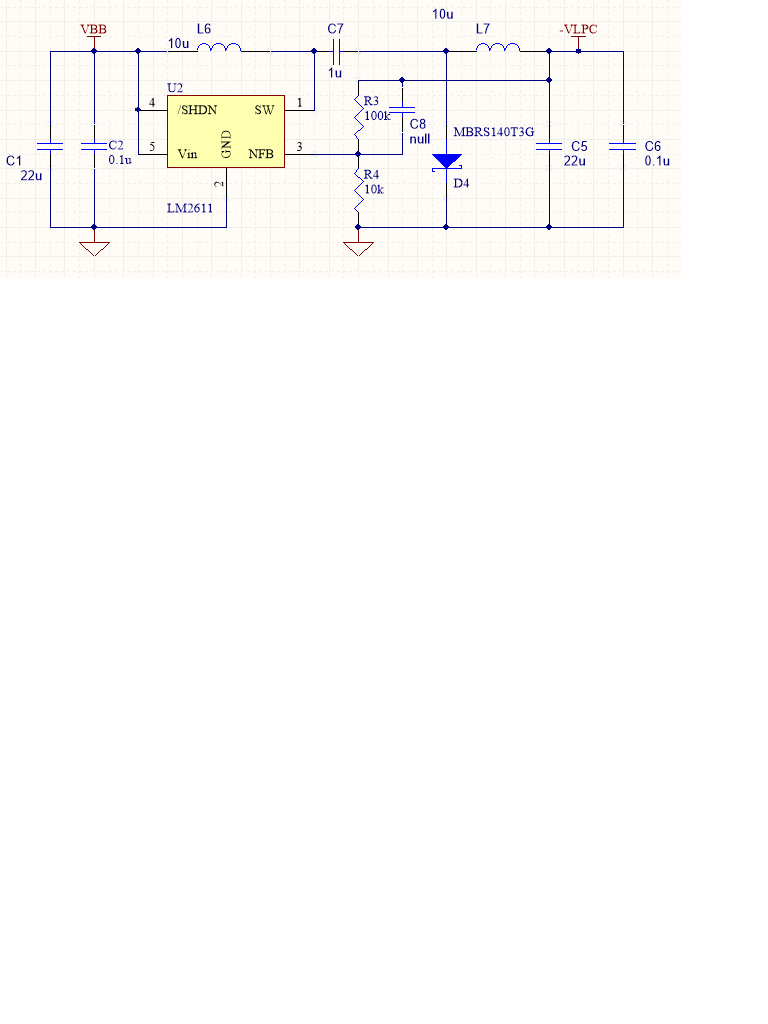

LM2611损坏问题
请大家帮忙看一下,我们设计中使用了LM2611,+9V输入,转换成-14V输出,输出电流在15mA左右,电路图如下图所示,现在有几台产品,开始使用是正常的,在使用了几个月后,出现了LM2611芯片烧毁情况,而其他器件都没有损坏,换个新的LM2611就好了。但是我们的产品配有适配器,应该不会出现插错适配器导致电压过高的情况。我们自己进行过如下实验:1.在输入端输入20V电压。2. 输出端短路。芯片都没有烧毁。请专家们帮忙分析一下这个设计是否有问题,在什么情况下能烧毁芯片。另外,CFF(C63)电容没有焊接,有什么影响,能烧毁芯片吗?谢谢
