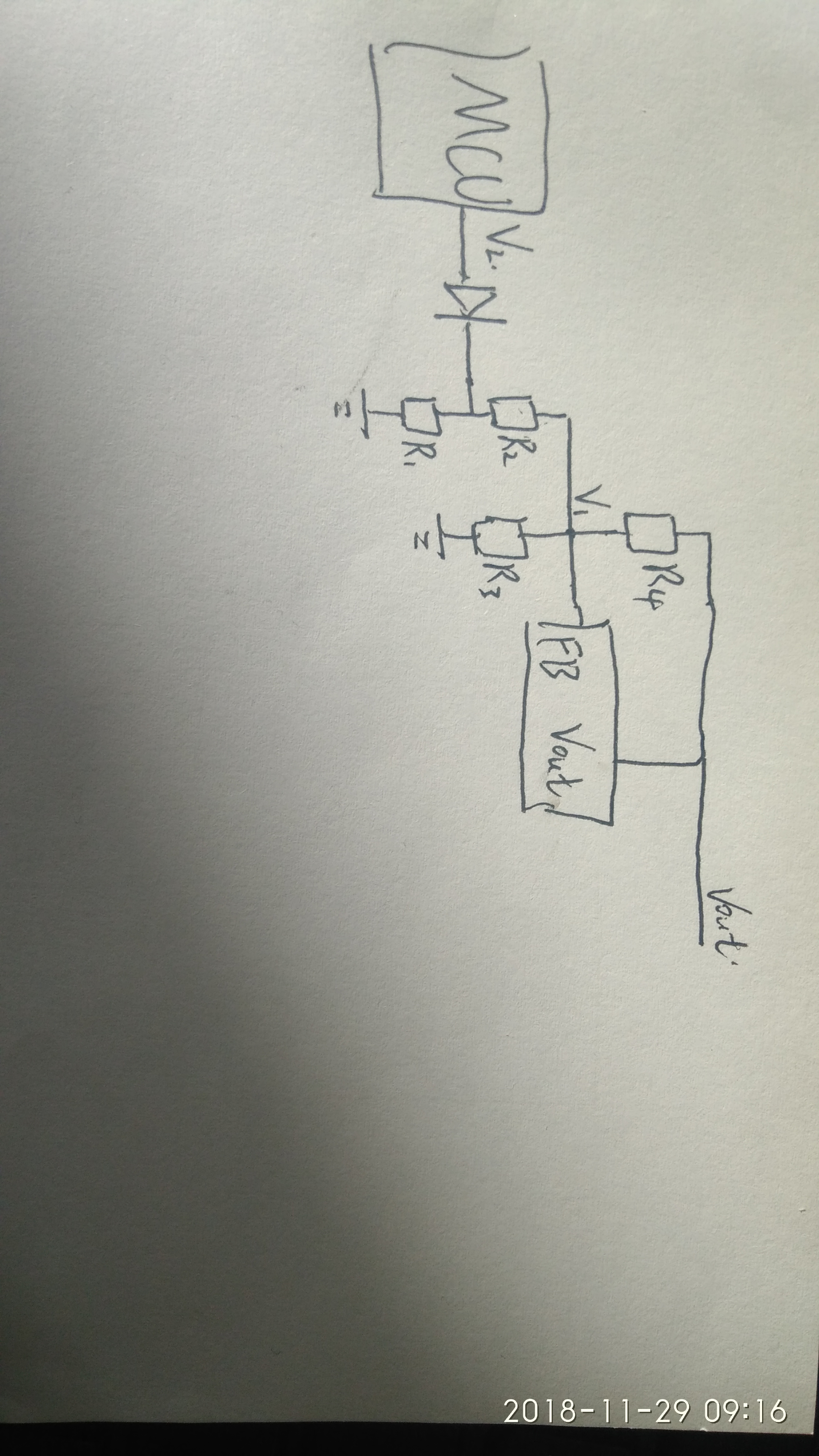

附上草图,本来是想直接用DA输入改变FB而进行调压,但是不知道DA电压小于FB参考电压1.221时反向电流会不会损坏MCU,所以加上二极管。
但是加上二极管之后DA输出只有在1.221+0.7的时候才能导通,可调范围近乎没有(本来是想0-15伏,结果只能1.221-5伏)
之后突然想加上一个R1让电流不通过反向DA而向下,但是感觉怪怪的,而且也不能到达目的。

移除R1和二极管,将R2调整为10K甚至更大,保证sink电流不会损坏MCU即可
或者移除R1,将二极管改为肖特基二极管或者锗管一减小压降
