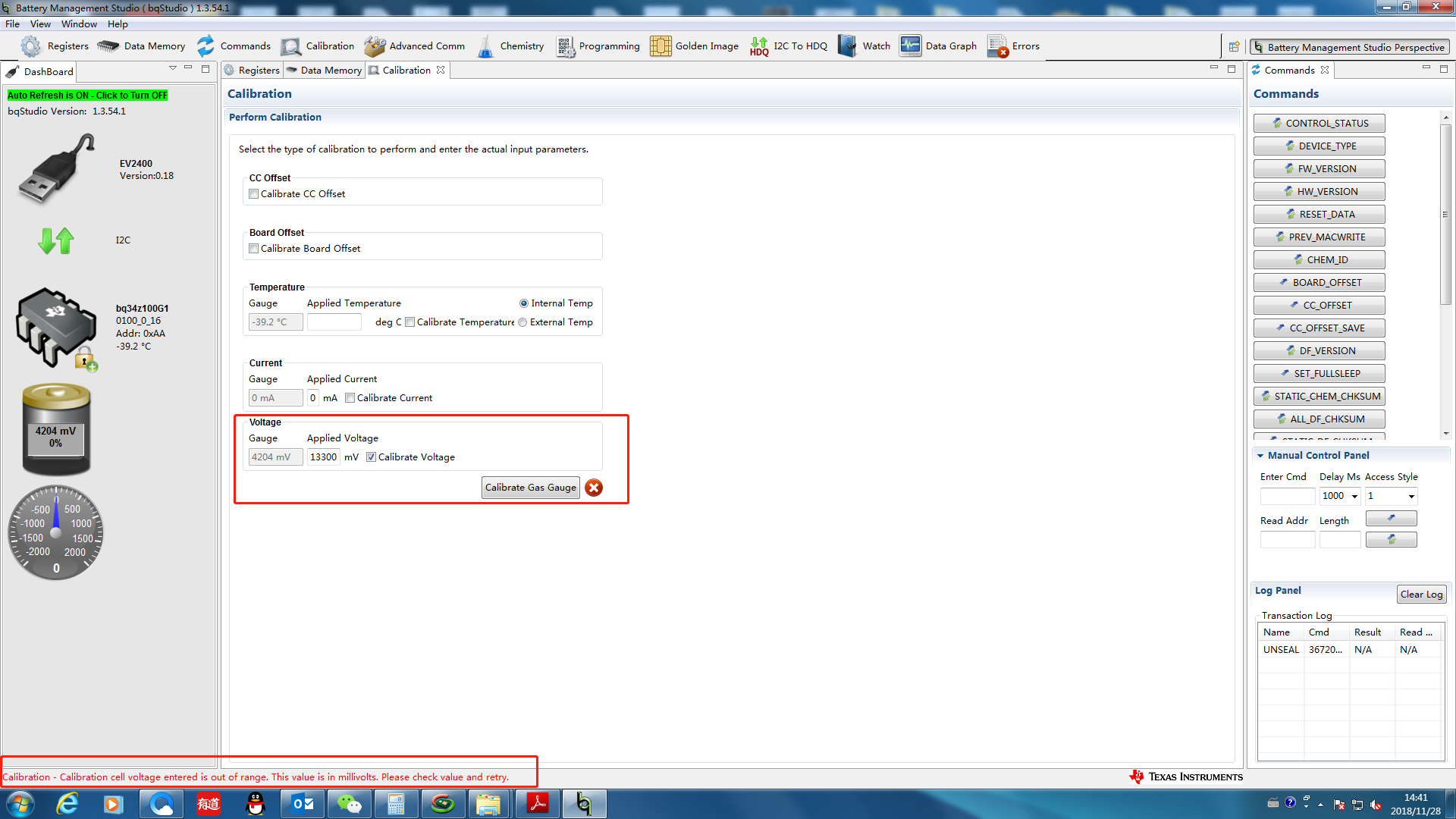

BQ34Z100-G1 用于多节电池,3AH ,3.2V一节,2并4节串联,得到6AH,12.8v的电池包。使用bqstudio进行校验时,电流和温度可以校验成功,电压校验不成功。
充电最高电压13.65V,通过外部电阻分压,到bat脚的电压为0.9V以下,软件上设置VOLSEL=1. 实测电池包电压为13.3V ,进入校验界面输入Applied Voltage=13300, 校验说超出范围,校验不成功,如下图。搞不懂那里出现问题?
