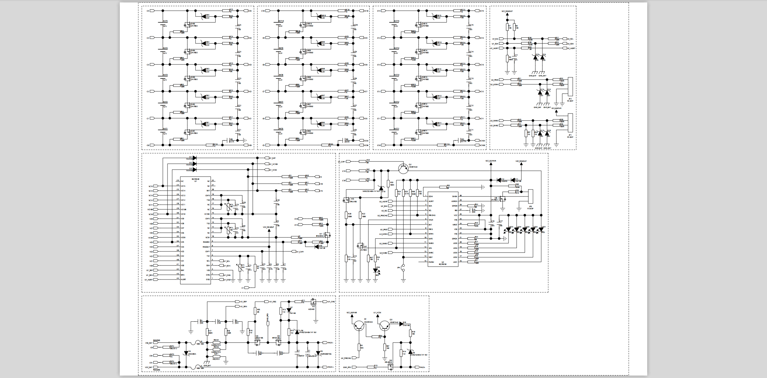

最近手上做一个项目 13串锂电池的电源,用到BQ76940+BQ78350的方案,还有几个疑问,需要大家帮忙看看。
发邮件到TI中国区服务邮箱,回复说要到这里发帖请TI工程师帮忙解答。
1、76940的PRES、KEYIN引脚的具体作用
2、SMBD、SMBC、SMBA引脚的具体作用
3、PWRM、DISP引脚的具体作用
4、76940的REGOUT输出电压为2.5或者3.3V,而78350的VCC允许最高电压只有2.75V如果我选择76940的REGOUT=3.3V版本,应该需要降压到2.5给78350;
5、78350的PRECHG给低电平使GG_PWR通过MMBTA92到达PRECHG的NMOS的栅极,控制PRECHG,而GG_PWR连接到76940的REGOUT和78350的VCC,电压为2.5V,这么低的电压只能使一些小功率的NMOS导通;如果我需要较高一点的电压控制功率大一点的NMOS栅极通断,能否通过下面的电路图实现,这个电压能否取至76940的VC5X或者其他更合适的地方?
6、附上我从76940的EVM规格书上抄下来的完整电路图,请有心人帮忙看看有没有什么需要修改调整的地方。
