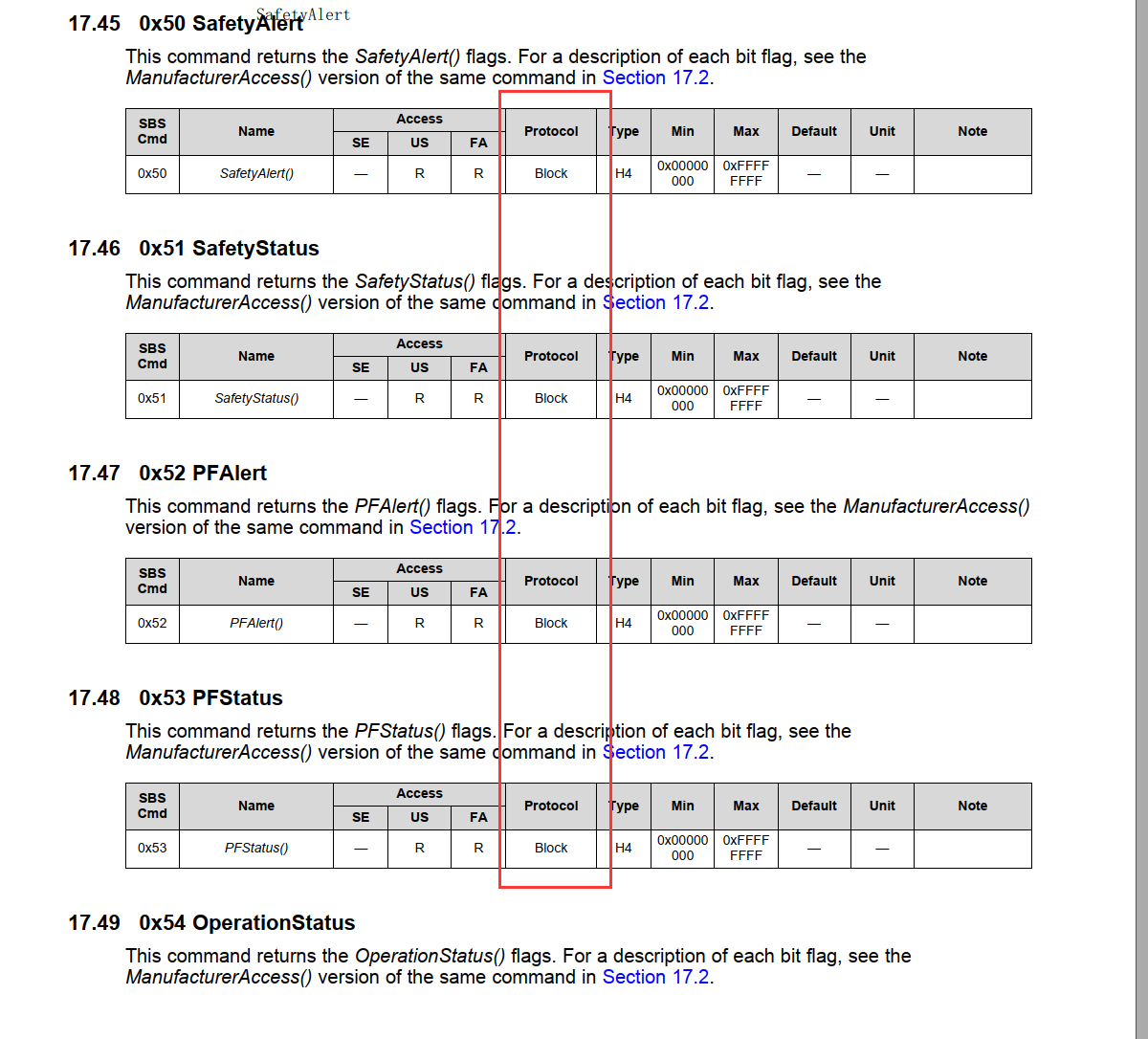

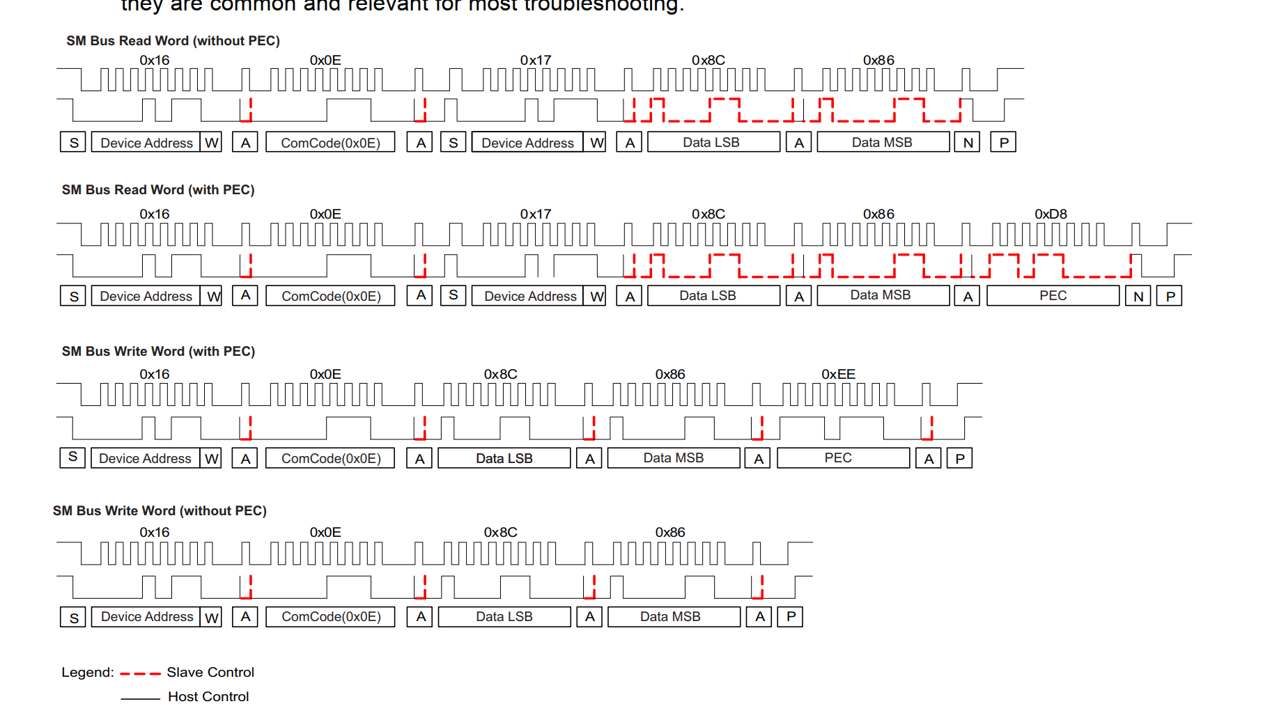

没有找到操控BLOCK 的资料!有没有读取BLOCK 的文件参考下,我读取WORD 类型已经成功读写!  谢谢
