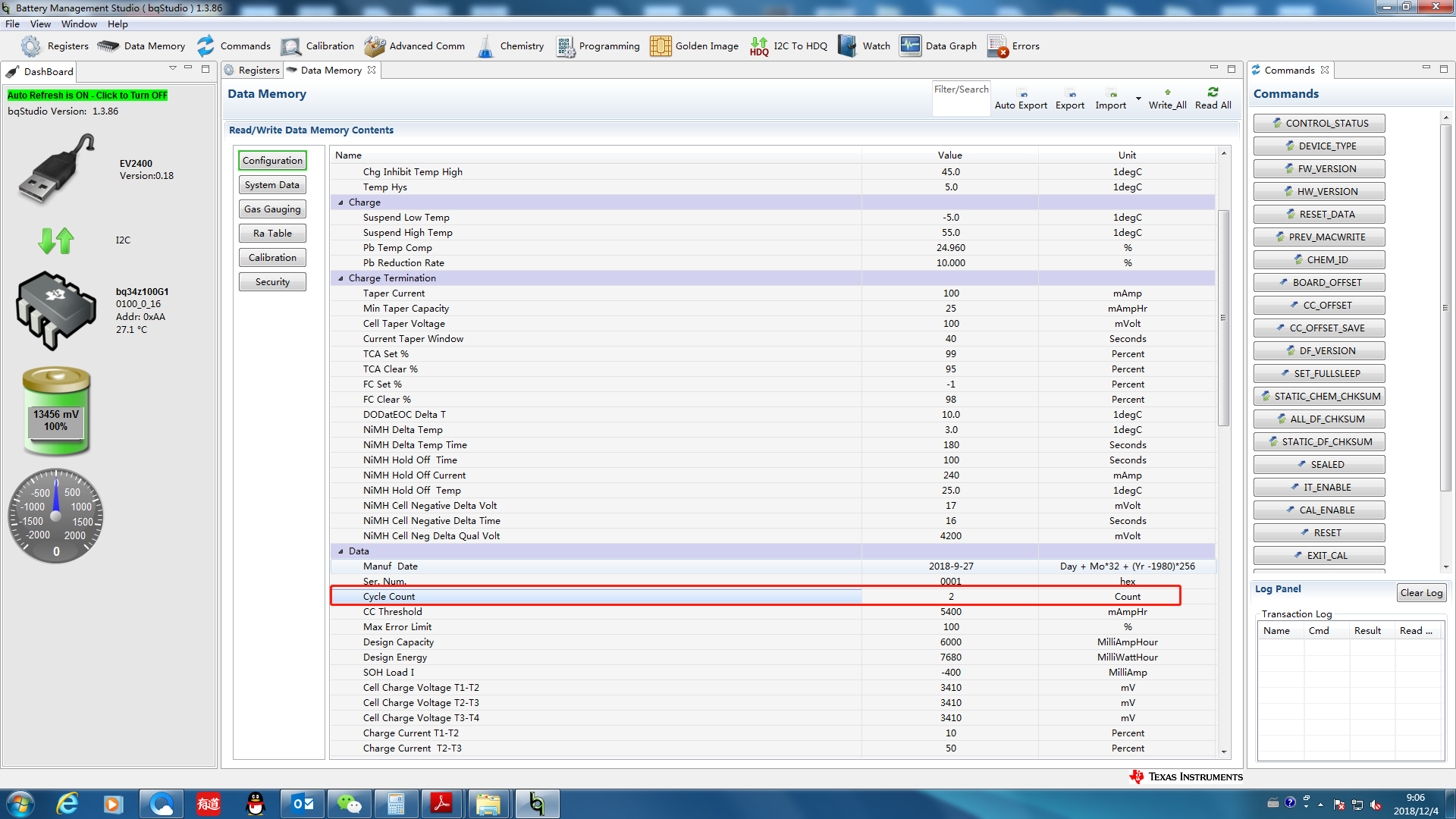

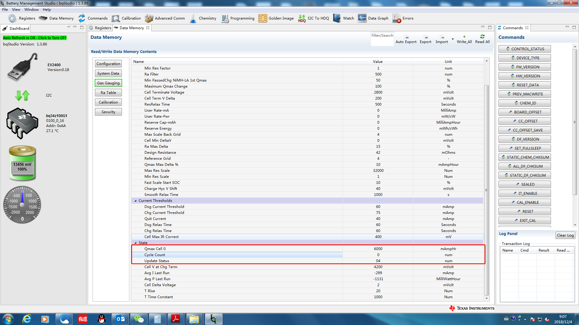

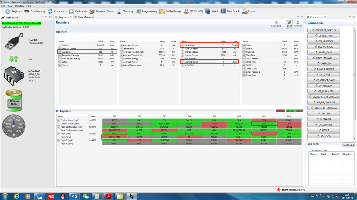

bq34z100-g1 设计优化学习,单节电池3ah,3.2V, 磷酸铁锂电池  ,电池包2并4串成6ah,12.8V 。进行优化学习,配置好参数进行第一阶段充电学习。充电完成后,FC从0到1 ,VOK从1到0,OCVTAKEN 从1到0再到1 ,从这些状态来看,好像已经学习完成,但Qmax Cell 0不更新 ,而且Cycle Count一个地方是等于2,另外一个地方等于0,如下图所示,是否有那里参数设置错误?
上图Cycle Count=2;
上图Cycle Count=2;
上图Cycle Count=0;

  •  学习成功了,是Flash Update OK Cell Volt 设置问题  ,根据BQ34Z100-G1规格书描述应设置如下:
    Following the successful voltage calibration, calculate and apply the value to Flash Update OK Cell Volt as:
    Flash Update OK Cell Volt = 2800 mV × Number Of Series Cells × 5000/Voltage Divider.
    4节3.2V电池串接,充电电压是13.64v,校验后 Voltage Divider=15811,根据上面公式得 Flash Update OK Cell Volt =2800*4*5000/15811=3541  填上这个值后,
    flash是更新不了的,最后把这个值改回2800,QMAX就可以更新了。
    感觉问题出现在 13.64v <3541*4=14.16V    这样flash就不允许更新。 改回2800后  13.64v >2800*4=11.2V  这样flash就允许更新。
    这样说是不是规格书上说的多节的Flash Update OK Cell Volt 结算公式有问题呢?
