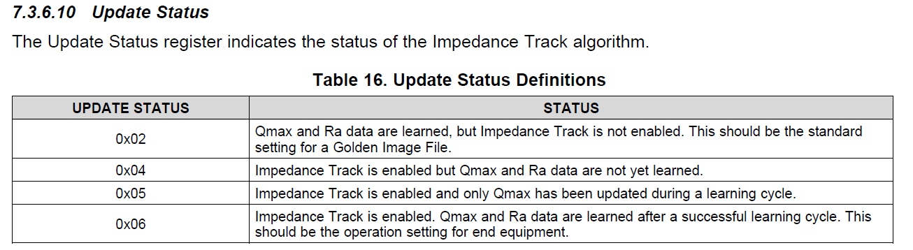

BQ34Z100-G1 优化学习完成后,用bqstudio导出.srec文件后,接下来该怎么进行? 是可以直接把.srec写到芯的芯片上用吗?还是要修改后再应用到新的芯片上?

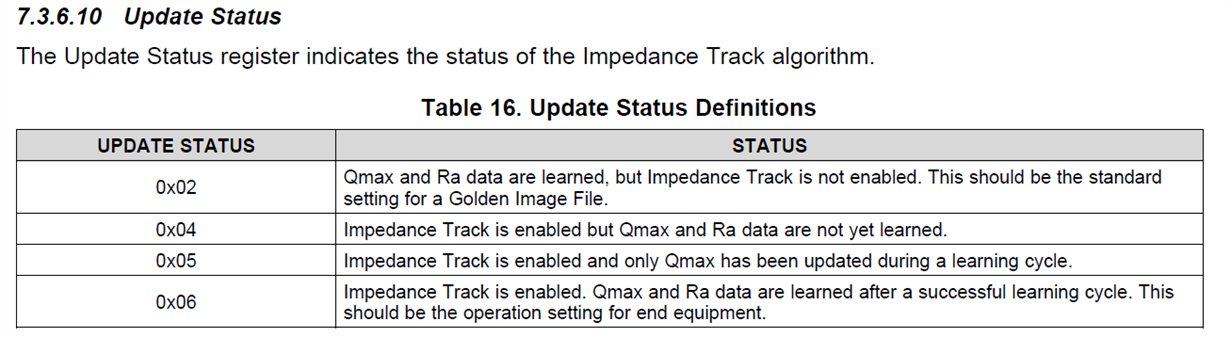

在BQ34Z100-G1 规格书上看到
学习完成后 UPADTE STATUS 值是06,上面说明 06是用于最终设备使用,02是用于固件的。
很多TI的文档关于学习的,也是说学习完成后,要把Cycle count改成0 ,把UPADTE STATUS改成2 ,生成固件文件。如果改成2后,IT算法是没有开通的,写进去会自动开通吗?还是写进去后,使用前还需要执行开通IT算法这一步?  搞不懂为什么要改成2。
学习成功后是6,不修改值,直接生成固件文件直接写到别的芯片上不可以吗?
