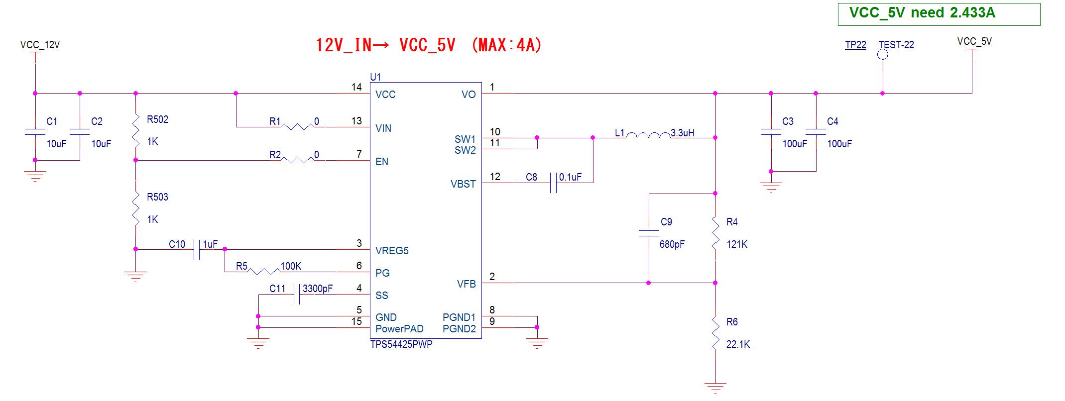

问题现象:

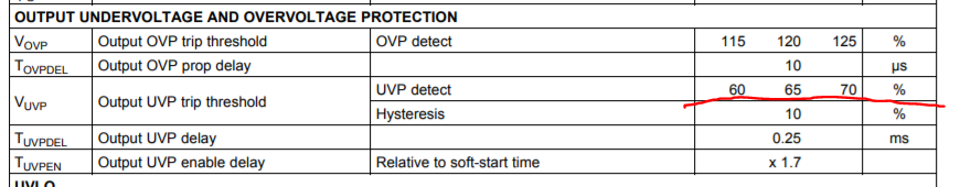

 1,我目前使用的是TPS54425 BUCK 降压芯片。输入:12v电压;输出5V电压;  板子上的电路是按照参考设计上搭建的电路。分配电阻也是按照datasheet上来的。
      目前问题是:当正常输入12v电压时,输出端无电压输出。此时:EN管脚有 电压并且大于阈值电压。而VFB管脚没有0.75V的参考电压。
2,经过大胆判断:把SS管脚(soft-start control pin )上的对地电容从3.3nf 改为100nf后,正常输出5v电压。 请问:这是什么原因导致的?这个电容是如何选择的?有没有对输出电压和负载要求?
