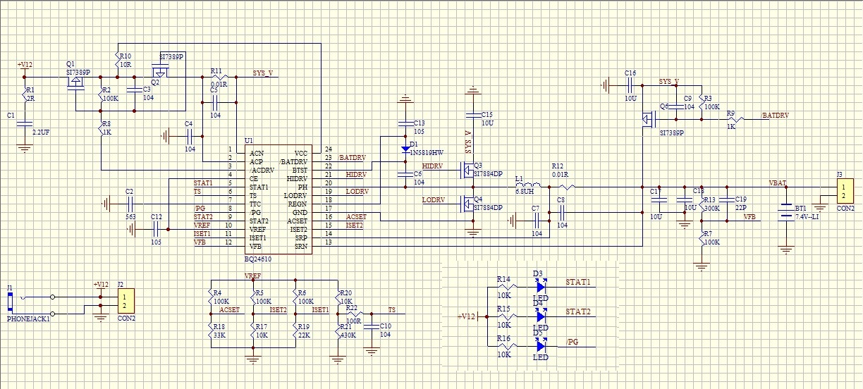

本人做锂电池充电模块时,遇到了很棘手的问题。附件是原理图。PCB板做出来后,实现不了功能。提供的输入电压为12V,输出要8.4V。IC资料说VFB引脚输出有2.1V,我的板子输出0.21V。我把反馈的两个电阻改了下后,把300k的改为1M后,VFB输出变得更小了。这是什么原因造成的?板子接上12V电源后,VREF引脚输出正常为3.3V,REGN引脚输出电压也正常为6V。Q1、Q2、Q6这三个MOS管我用的是SI7389中得P管。
求高手赐教啊。。。。谢谢了
