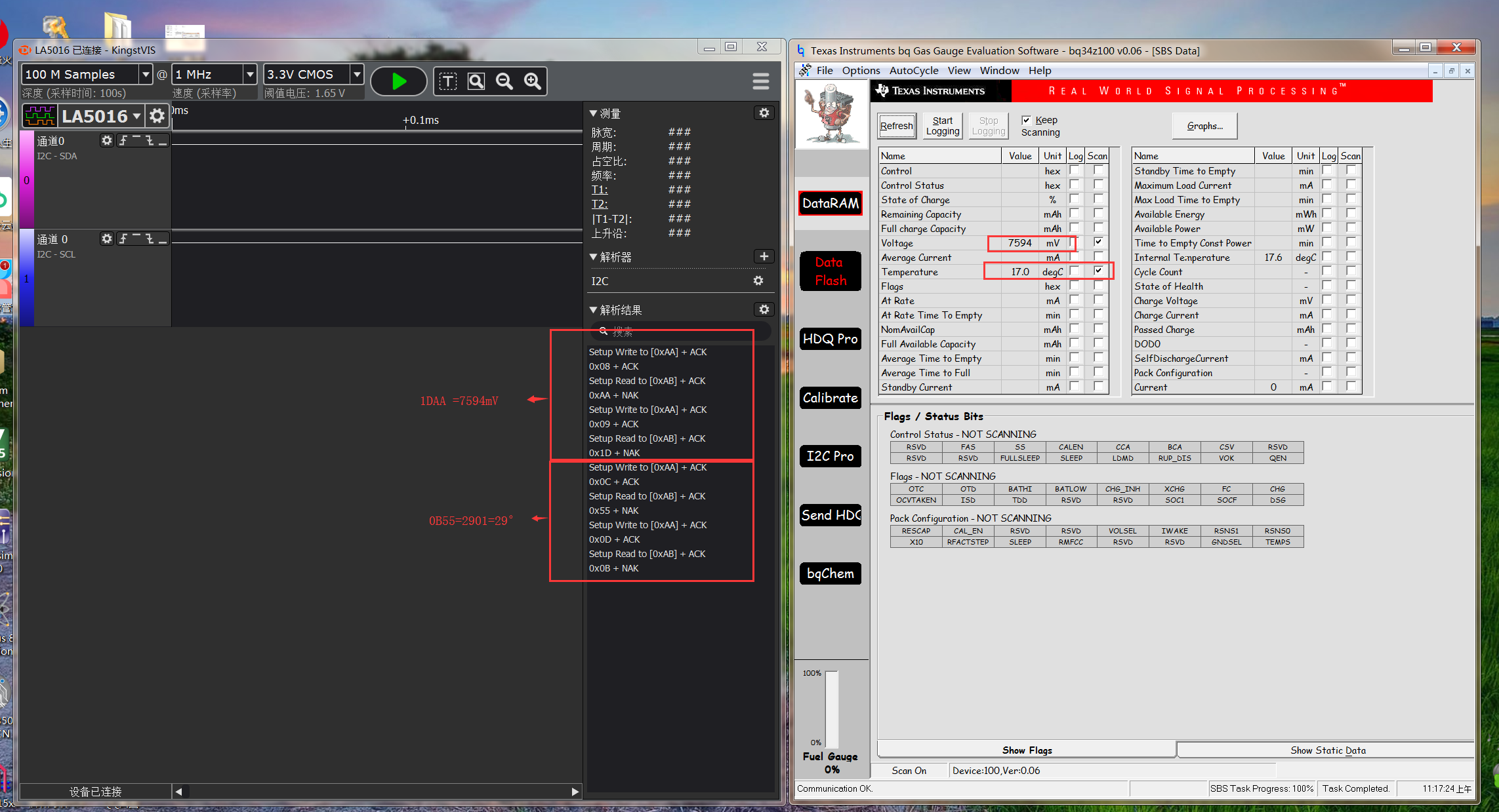

BQ34Z100 读取温度数据异常?请帮忙看看,谢谢!
Genius 3755 points
Other Parts Discussed in Thread: EV2400, BQSTUDIO, BQEVSW, BQ34Z100
这是用逻辑分析仪抓取的TI EV2400的数据!

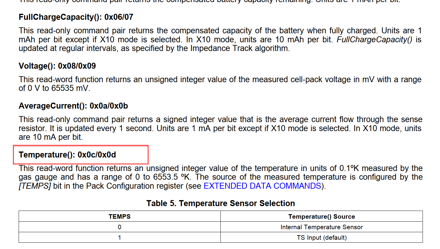

电压是对了,温度一直没搞懂是怎么回事!数据与上位机显示不一致!请问是否需要转换还是我搞错了
