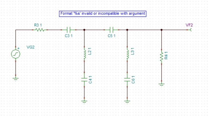

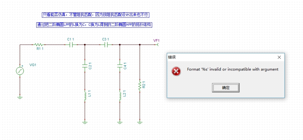

电路图十分简单:
第二幅电路仅仅是增加了一级电路,仿真AC传输特性时就出现错误Format '%s' invalid or incompatible with argument,请问怎么解决?

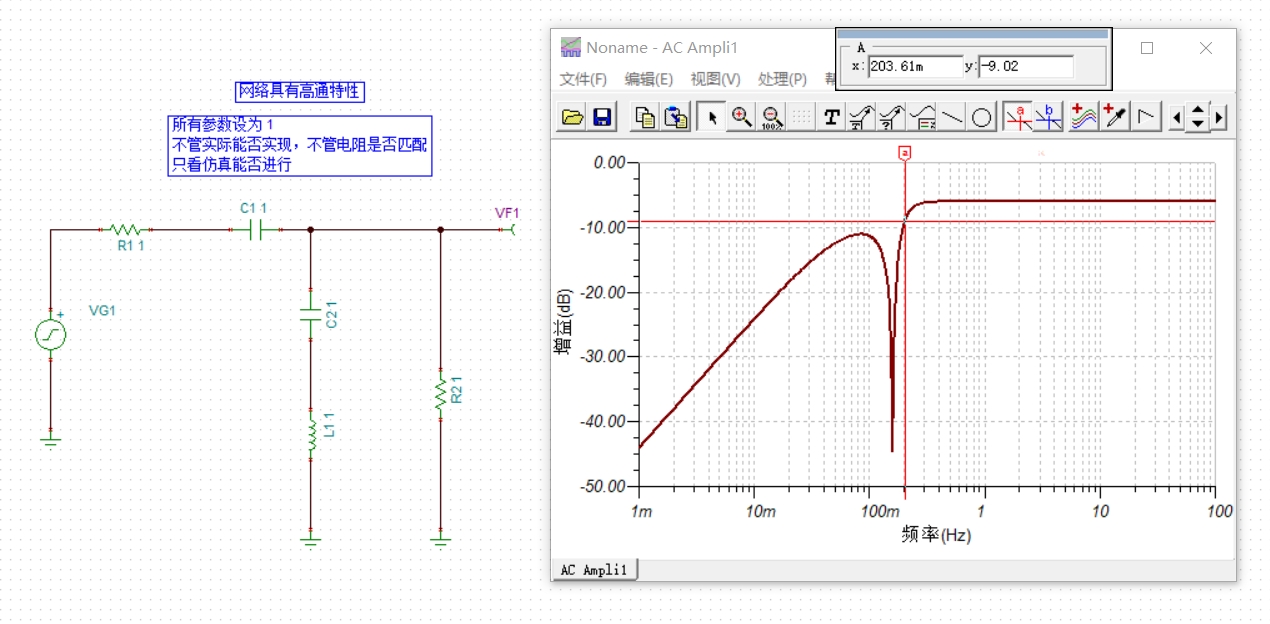

第一个电路是我把阻带内具有一个陷波点的LC椭圆低通滤波器电感电容互换得到的高通滤波器拓扑结构,仿真也体现出了其特性:

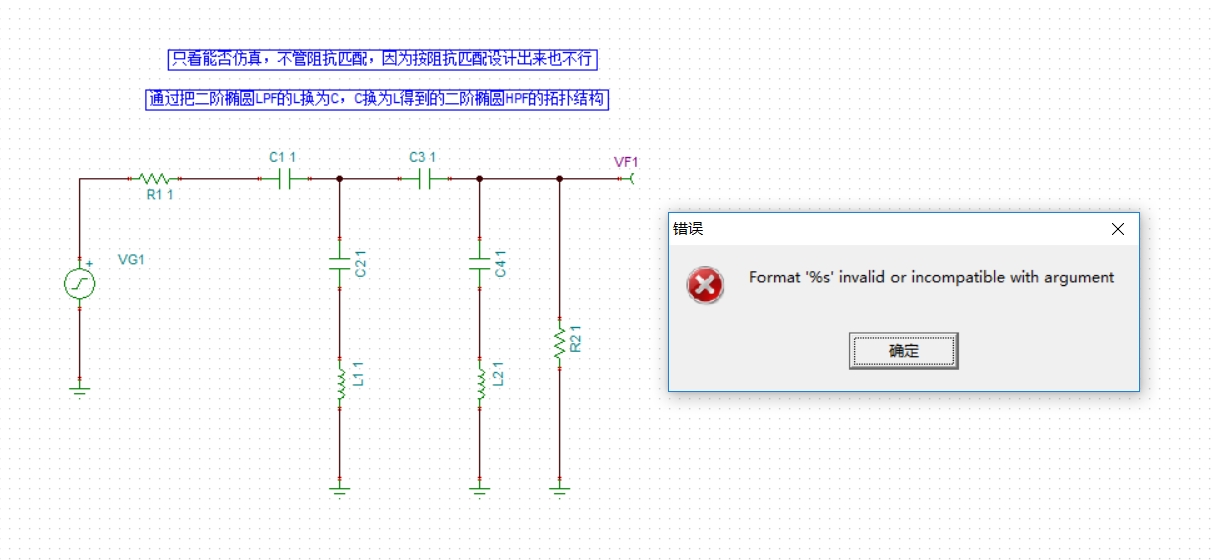

第二个电路是我把阻带内有两个陷波点的椭圆LC低通滤波器的电感电容互换,应当是得到相应的高通滤波器结构,但TINA仿真报错,别的仿真软件没有问题:

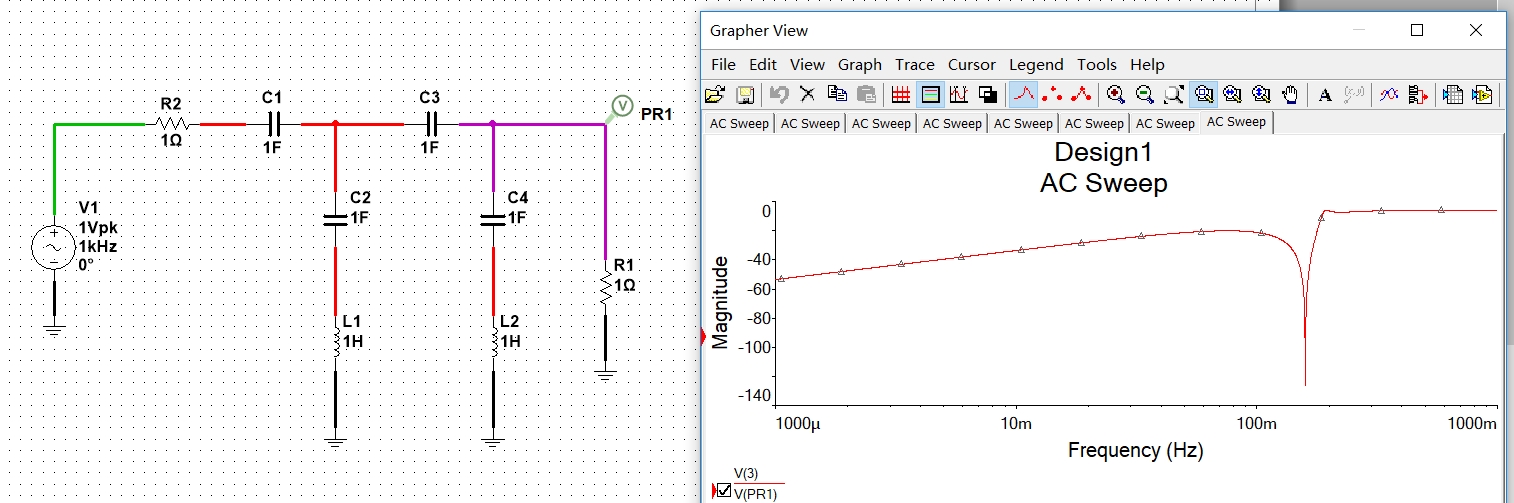

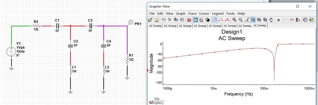

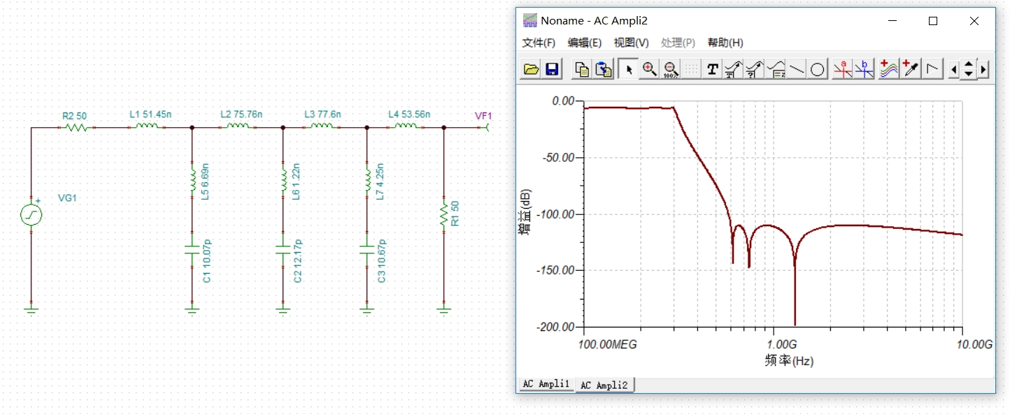

用另一个软件仿真的结果,好像传不上来?反正是可以的:

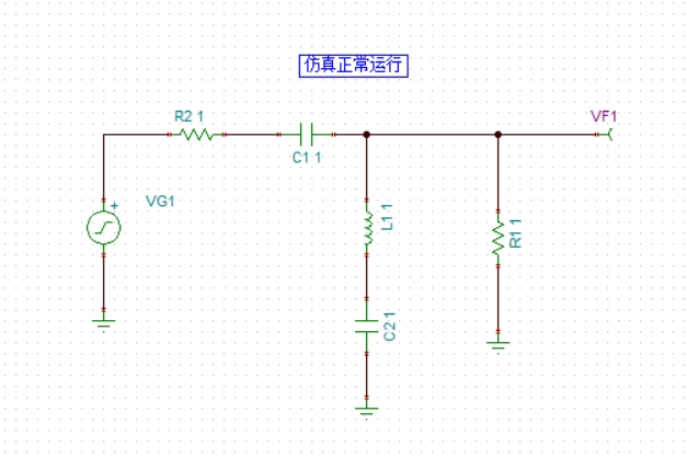

最后附上TINA对低通电路的仿真:
这是仿真文件LC_Filter.TSC
我把C3去掉就可以了,估计还是取值问题导致的bug吧
