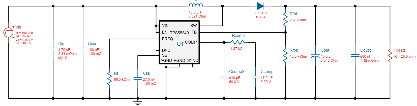

SYNC要接地,芯片更换后是否可以工作,如果还不行,请上传一下你的layout以及SW波形
