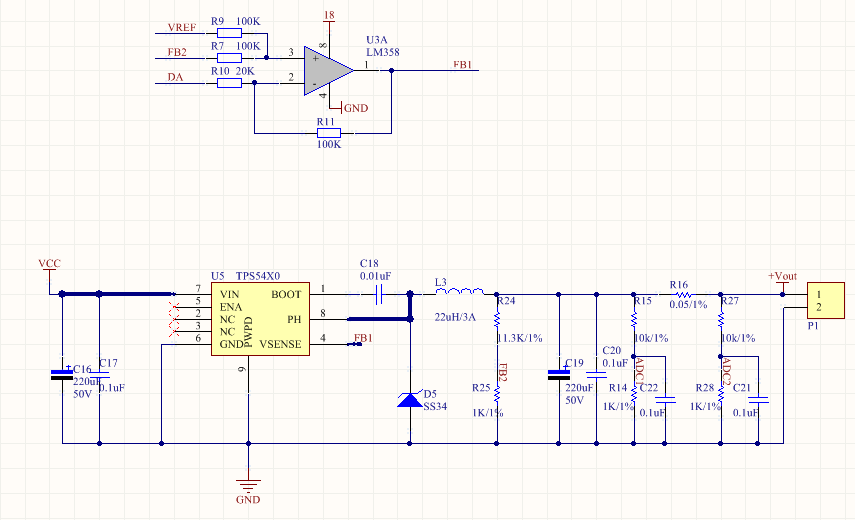

当输出15V,使用5欧电阻时,电流2.3A就是峰值了。当大于2.3A时就会跳变,电压也是在跳
例如,当电流想要调到2.4A时,就会变成2.4A/0.7A跳动,电压也是在跳大小值。很不稳定
这是打嗝模式吗,话说不应该是3A峰值吗,还是有可能是电路的问题
换成TPS5450电流峰值变成5A会不会就好了

请教您一个问题,像TPS5430,TPS5450这种芯片实际应用时如何确定最大输出功率?在同等输入电压,无辅助散热措施的情况下:
譬如,输入30V,那么输出5V,输出12V,输出15V,输出24V的时候他们能承受的最大输出电流各是多少?如何
来确定这个值?是否有计算公式?盼复!TKS!
