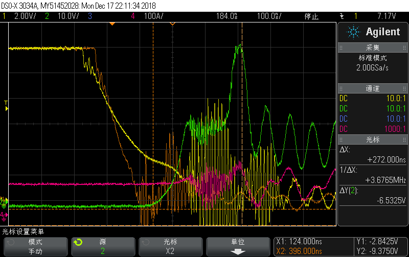

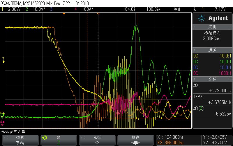

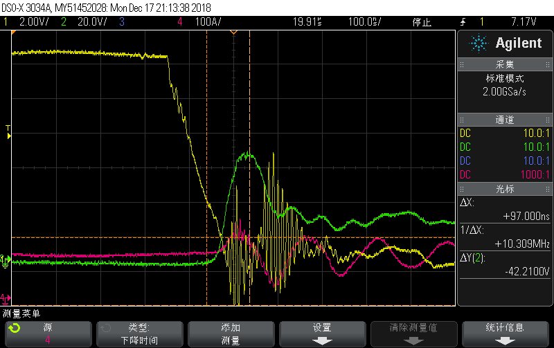

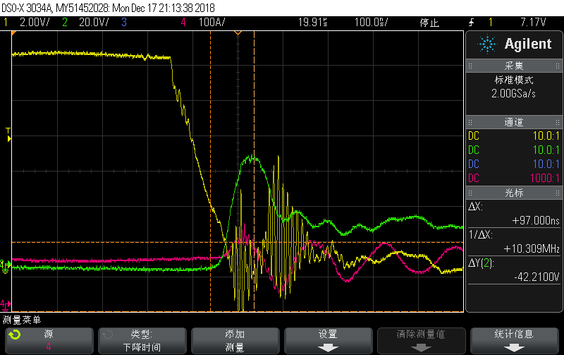

CSD18535KTT 波形问题
上图是  黄色:为门级驱动  绿色:M- 电压。红色电流
可以看到在mos管关闭的过程中,M- 过压很高。于是试图增大关断时间。但是出现如下图所示波形.
请问大家,在增大关断时间以后,M- 为什么有一个高频抖动平台。怎么解决。谢谢。
