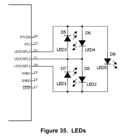

如图所示,BQ40Z50-R1的LED指示灯接法为标准接法;我们以前一直使用绿色LED指示灯,使用正常;

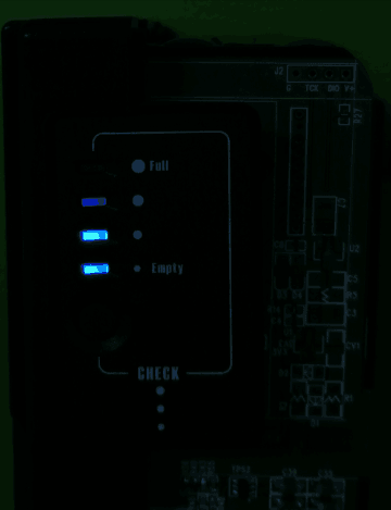

但是最近有客户提出想把LED灯颜色由绿色改为蓝色,出现了问题:例如2颗灯常亮时,第三颗灯会微弱亮起;但是更改为绿色灯就没有问题了;
又咨询LED厂家(台湾亿光),回复说绿色(包括黄色和黄色)的参数基本一致,但是蓝色的会明显有区别(主要是正向压降偏高,绿色一般是2V左右,蓝色的都是3V左右)
