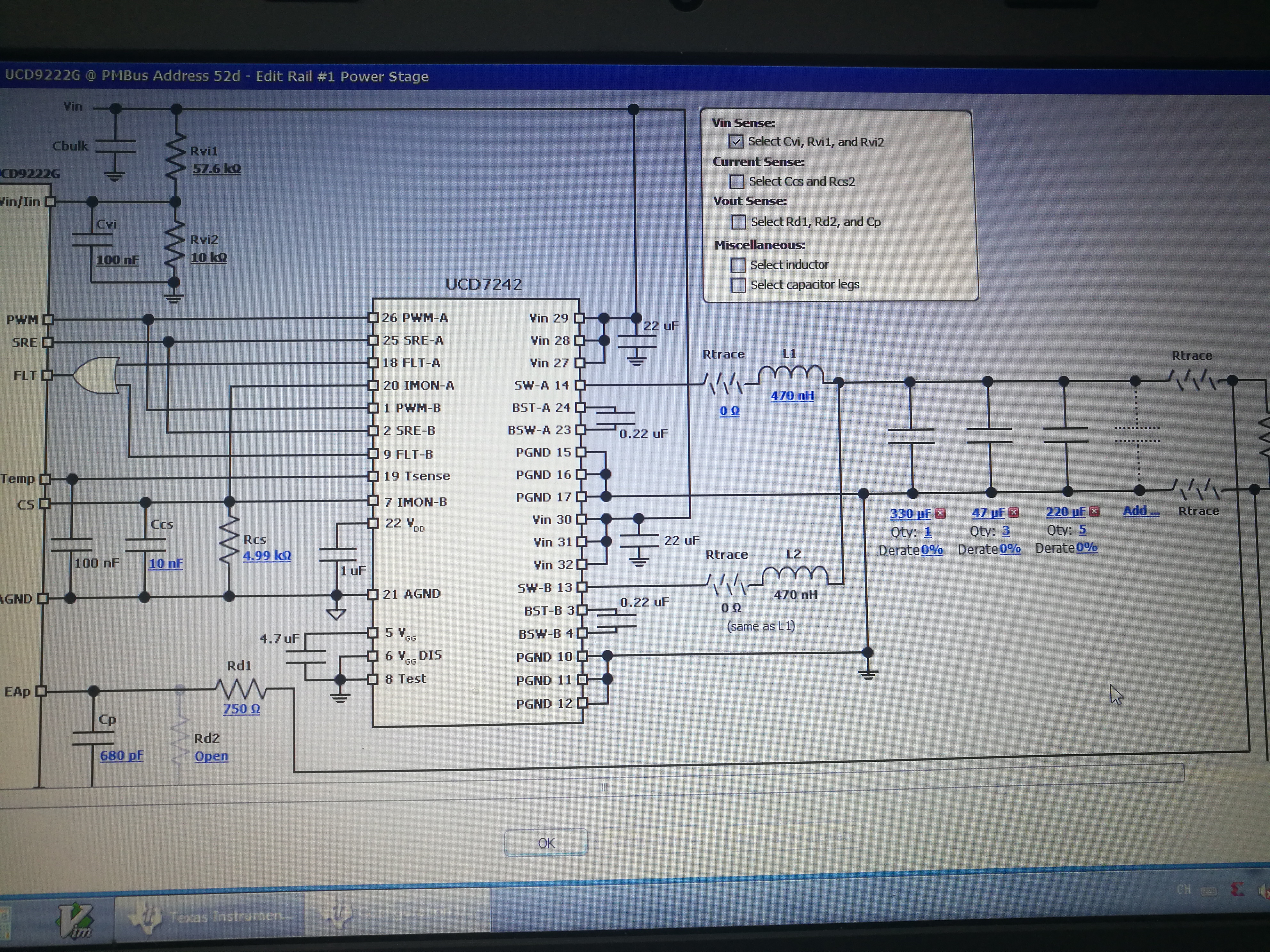

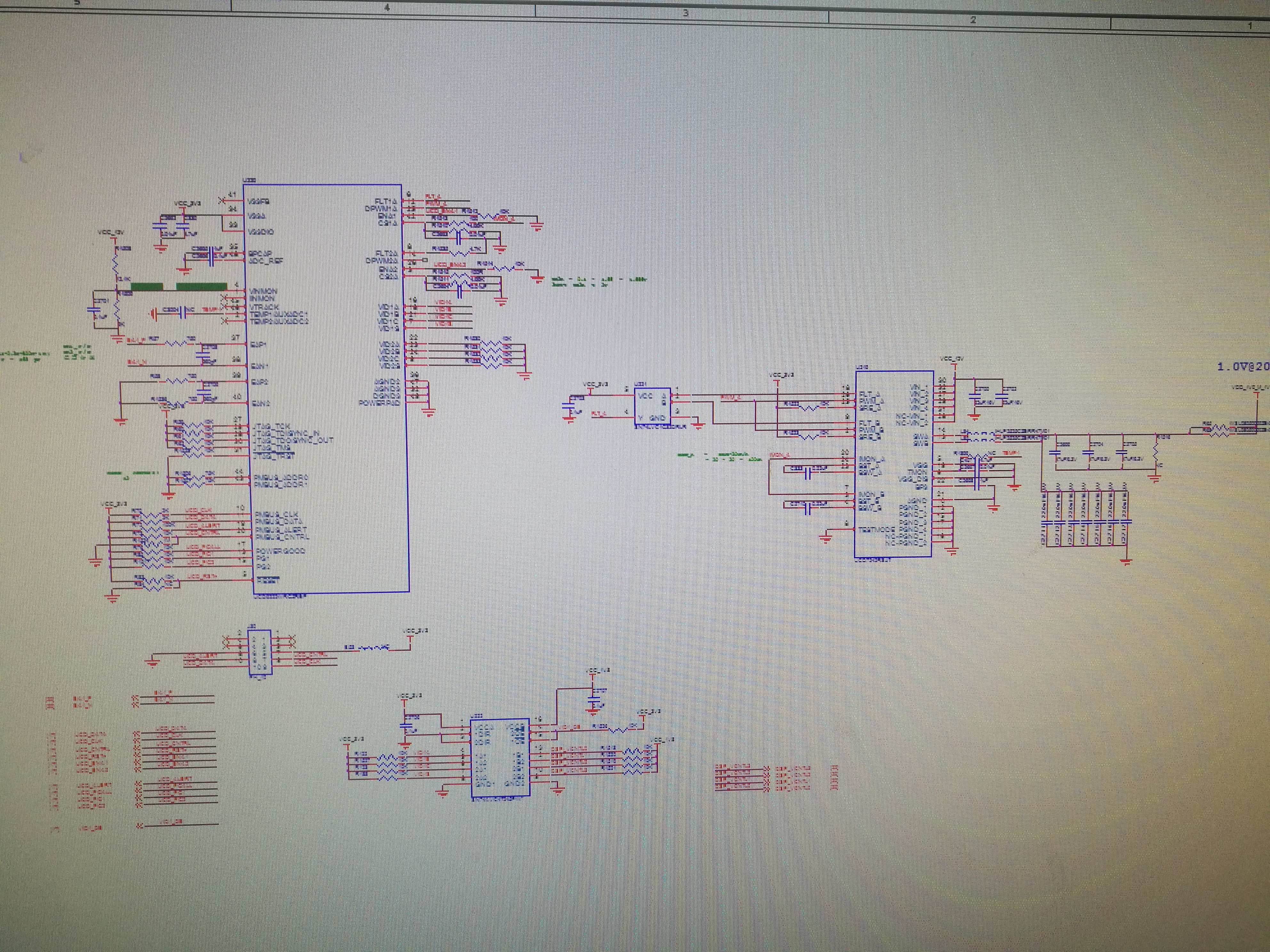

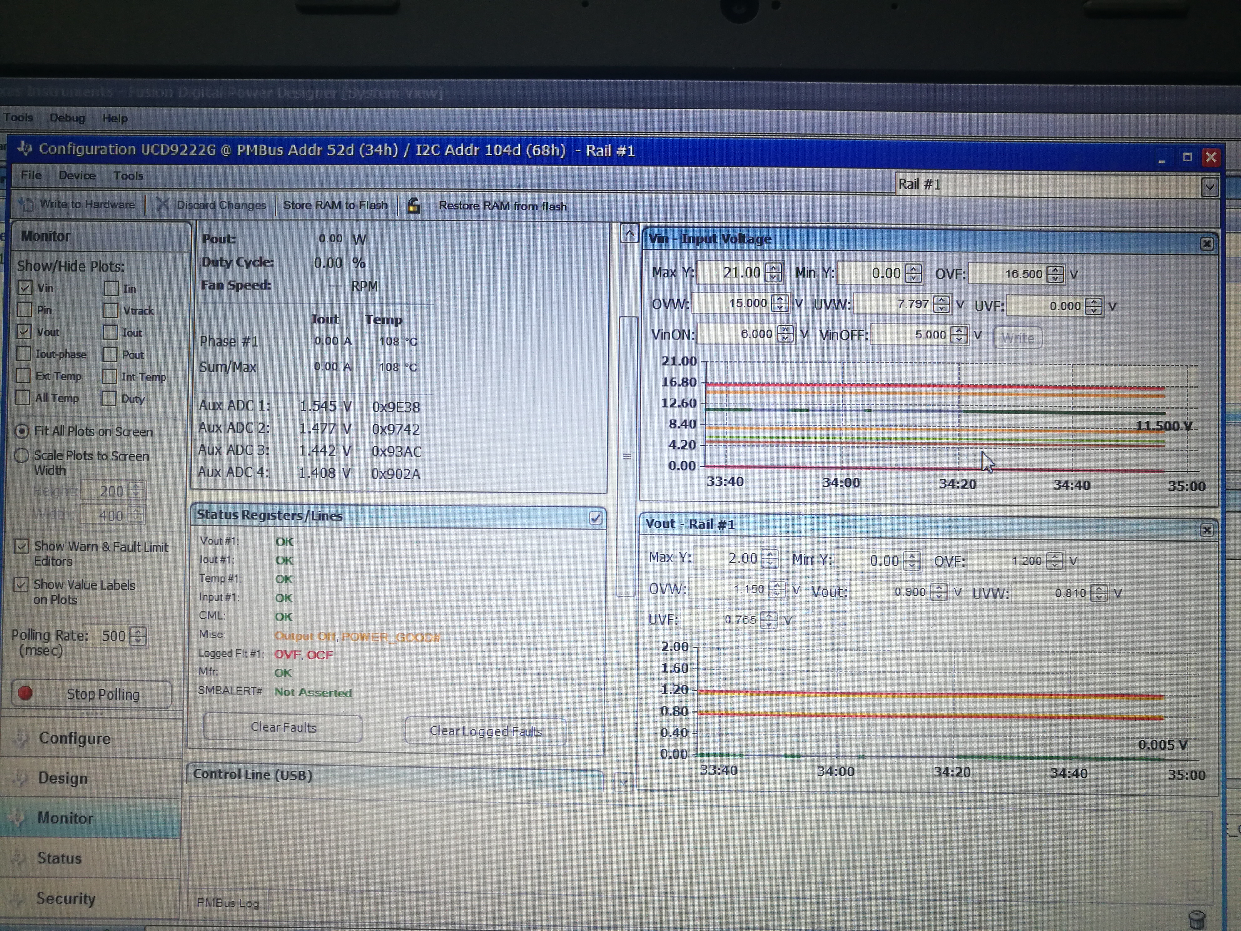

您好,
我采用UCD9222WRGZREP+UCD7242RSJT电源组合方案为TMS320C6678的CVDD电源供电,现在在调试电源时,电源 始终没有输出,且报了两个错误OCF、OVF,而实际输出为0V啊,请指导一下为什么会报这两个错啊,谢谢
