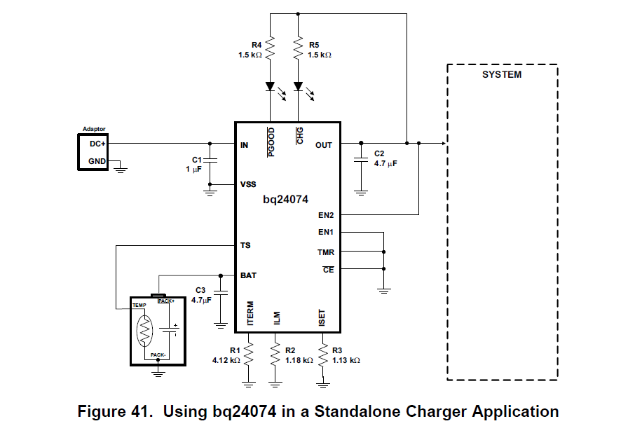

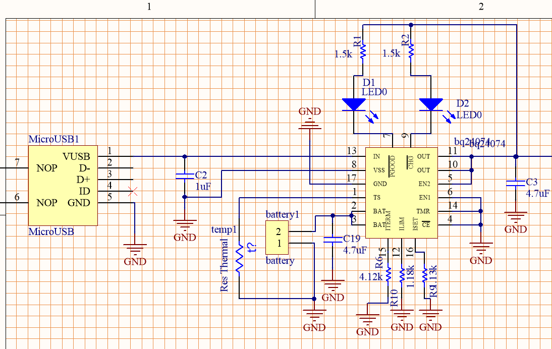

BQ24074 电路板只接电池后 PGOOD连接的的LED小灯亮起
Other Parts Discussed in Thread: BQ24074
采用BQ24074的典型电路,焊好以后多数板出现一、只接入电池时 连接PGOOD连接的的LED小灯亮起 二、快充模式电流不定,有些板200mA 有些板500mA  三、易烧
