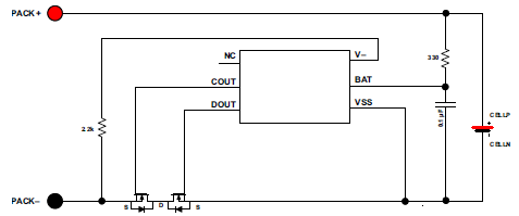

BQ29700DSER

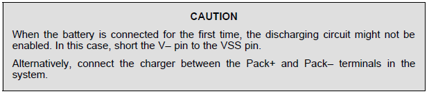

BQ29700DSER数据手册有有以下一段话,我们再实际使用时也遇到了这个问题,就是在接上电池后MOS并没有导通,请问下这种情况有更好的解决办法吗?
