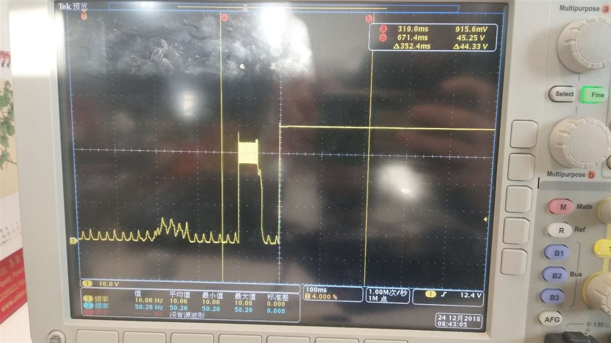

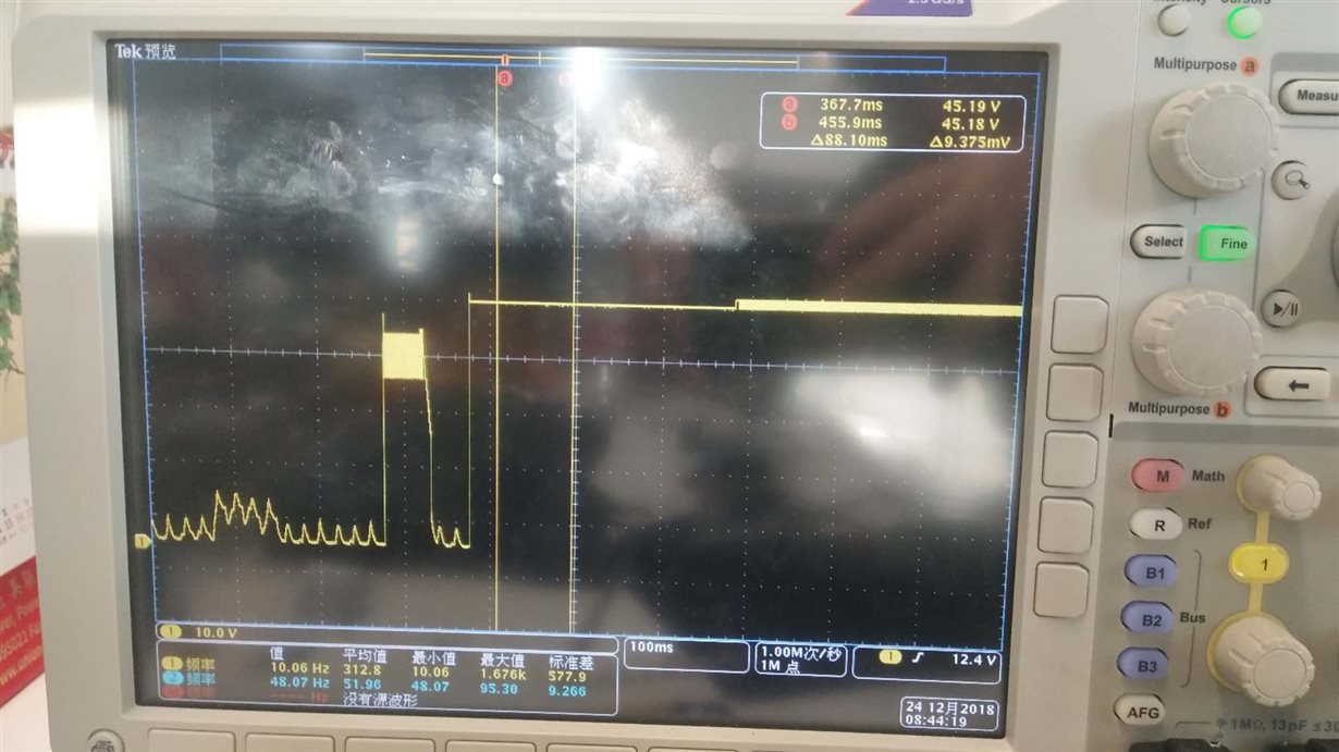

你好:
请教一个问题,在使用TPS2378的时候,发现使用负载仪直接加载0.14A的时候,PD芯片不能正常供电,表现为VRTN-VSS=48V;VDD-VSS是48V;导致后级没有输出,负载使用0.13A电流的时候设备正常,如果电流在0.13A的基础上逐步增加,到0.6A都可以正常工作,根据手册,可能是因为inrush current limit的原因,但是不知道该如何改善。
这是原理图
