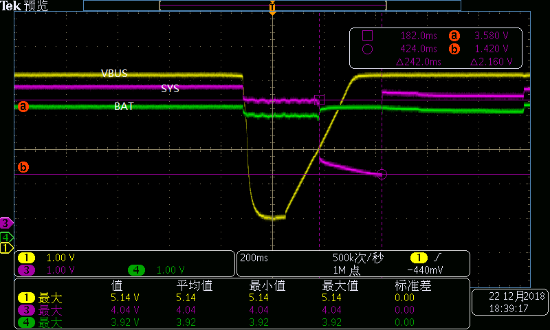

大家好!
我在使用BQ24295这款芯片,遇到断开VBUS电压,sys电压掉电问题。  VBUS输入电压为5V,BAT电压3.9V,sys输出电压大概在4V左右。没有使用boost对外充电及USB这块功能。
我想知道VBUS和BAT这两个电压是如何切换的
1、VBUS电压跌倒多少开始切换电池电压供电
2、VBUS切换到电池电压供电时间是多少?
是否是截图中提到的30ms
3、VBUS上升之后,满足什么条件切换回VBUS供电?切换时间是否也是上图的30ms
4、sys管脚的最小电压是由REG01决定的,目前我们这边配置的是3.7V,电池电压充电上限配置的3.9V。如何提高sys输出的电压呢?我理解的是电池设置的最大充电电压(电池充到最大设置电压)+150mV,比如我现在电池电压上限升级到4.2V,电池充满情况下,sys管脚输出电压4.35V?

  • hi Johnsin Tao:
    谢谢你的回复。电池电压是满足系统供电要求的,但是在电池电压还在的时候系统电压却跌落了,所以我才怀疑是不是切换过程造成的。测得的vbus  bat  sys  三点电压如图,还请帮忙分析下,为什么会出现这个现象。
  • Hi
    可以是Vbus没有电压的瞬间,实际系统的输入电压是会降低的,这个时候瞬间电流有可能比较大,此时你将SYS电容适当加大一些看一下效果?
  • 你好,
    这个芯片有VinDPM功能,根据设定dpm电压, 只要输入电压小于这个值,输出电流需求又比较大,就会降低输入电流,电池同时给SYS供电,谢谢。
  • 你好,
    Q2 & 3: 类似于Q1的Vdpm 功能,不需要额外30ms的时间。
