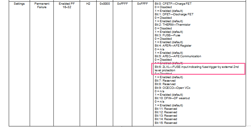

我在IC的fuse引脚加入了二段保护,即加入了熔断器,怎么在程序里启用和控制这个熔断器功能呢?是不是只要开启这个FUSE旗标就可以了?
还是说也要开启下图中2LVL旗标?
我想再确认下,开启fuse保护必须要pf和pf fuse同时开启cov还是说只要pf fuse里开启cov就行了,而pf里的cov开不开无所谓了?
