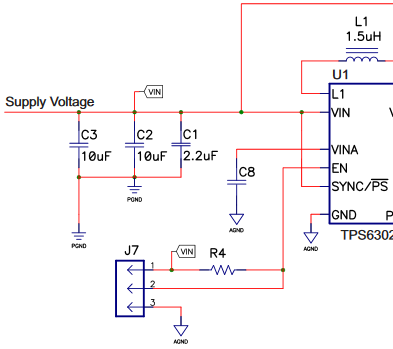

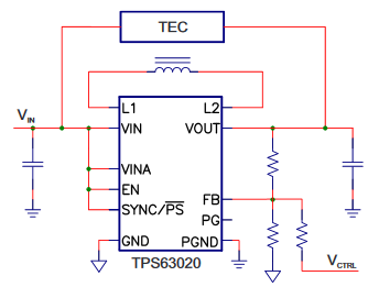

我根据slva677做了一个制冷片控制电路,碰到几个问题想咨询一下:
1.TPS63020的VINA究竟应该怎样接?手册并没有详细说明。SLVA677配图是这样的
另一个原理图是这样的
