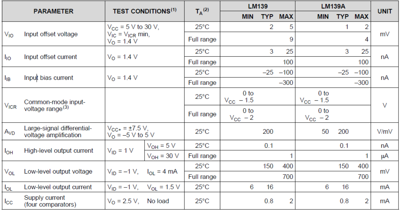

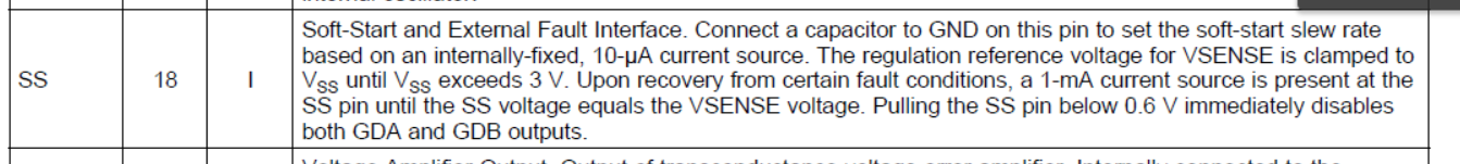

在TI的参考设计 slur515 5000wPFC中 ovp uvp otp都用了一个比较器LM39D来实现。我的疑惑是根据UCCUCC28070手册,其SS PIN在电压低于0.6V才会产生关断PWM输出的作用,而采用的比较器LM39D非轨到轨比较器且手册显示VLO为700mV,如此一来那岂不是无法达到保护的目的了?还是我对电路的理解有误希望高手批评指正。
