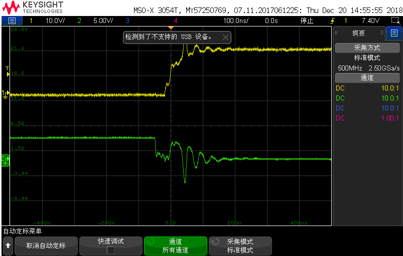

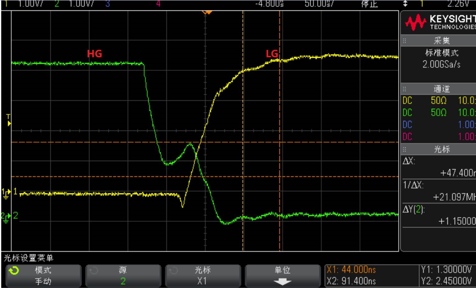

各位老师:
我想请教各位一个问题,我最近在使用LM27402电源的时候,在HG和LG测试波形的时候有一些回沟,在gate上面串了1R电阻后有改善,但是还不能消掉。
下面是HG的波形
下面是这个LG波形(绿色波形)
还请各位老师给指导一下,这个是什么原因导致的。谢谢了
